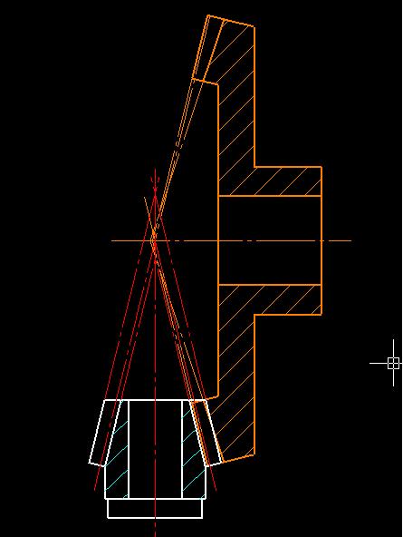

一个工厂提供了我们采购产品上用的一对齿轮图纸,自己水平差,有些疑问请教高人
1.小齿是标准的奥利康等齿高齿形,11齿.
2.大齿轮是双重收缩齿,48齿.
从1:1 的图面上看,实际干涉的,可是机器测试正常且满足质量要求.
求教各位了:

他齿面角上有修整,根本不会干涉,并且质量还不错。

收缩齿 和等高齿可以  拟合吗
发表于 2011-4-26 21:35 | 显示全部楼层
等高齿和渐缩齿的设计原理不同,一个是完全共轭原理,一个是局部共轭原理,个人认为没办法相互啮合。

 楼主| 发表于 2011-11-16 17:45 | 显示全部楼层
那就是工厂给我的图纸有问题了?
或者别的什么原因?

发表于 2012-4-29 09:27 | 显示全部楼层
等高齿应该不可以与收缩齿啮合吧

这个問題实际上可以直接询问那代设计的工厂,总得讲清道理才行是吧。

可以配合,在浙江很多厂家这么做,因为等高齿加工设备便宜,收缩齿轮加工成本太高,配合以比较可以的

从图上看小端干涉,双重收缩也许就能避免干涉吧
