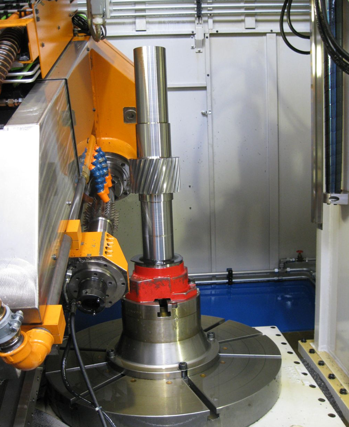

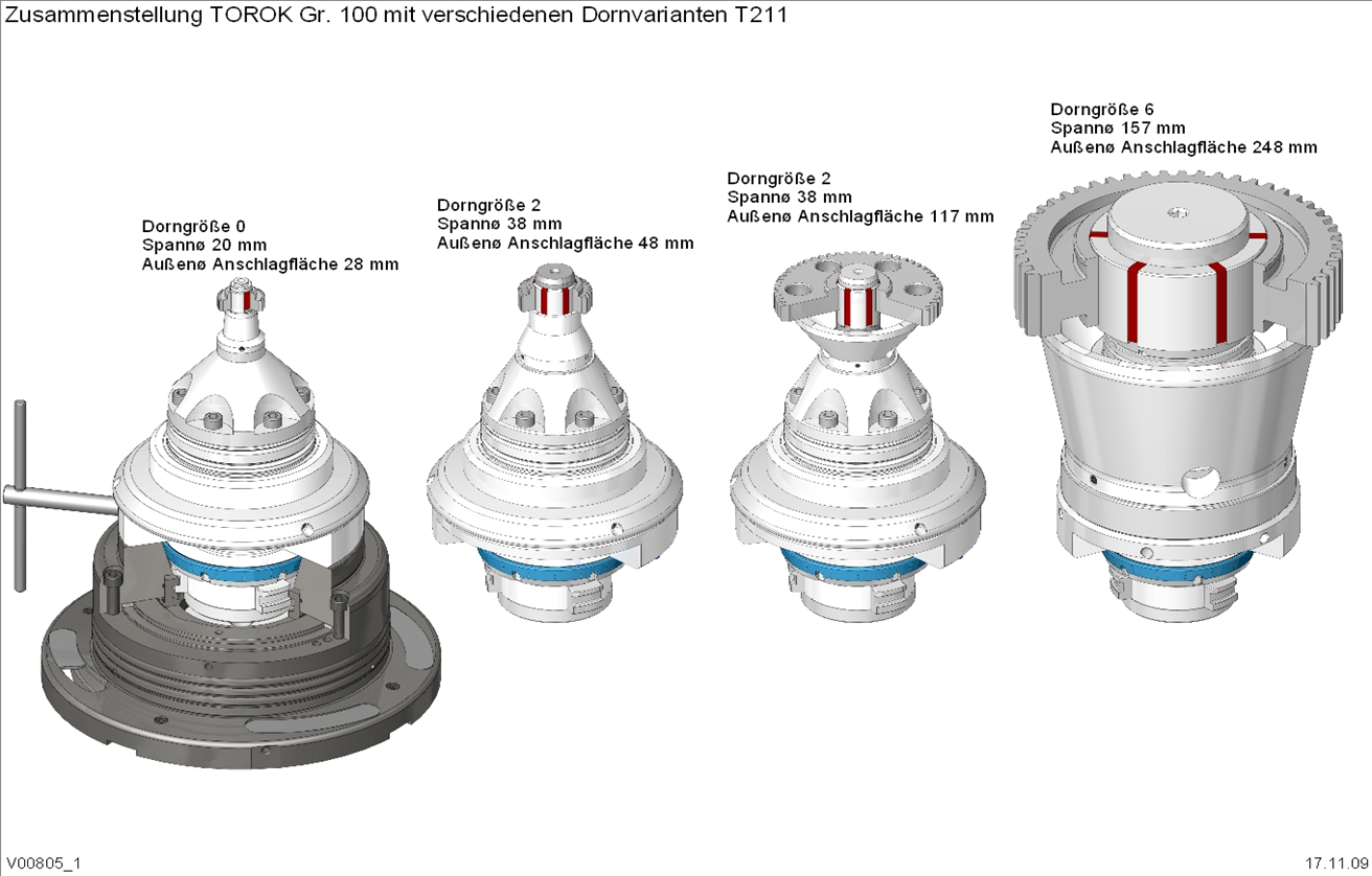

发表于 2011-3-31 11:12 | 显示全部楼层
这是我公司做的磨齿夹具
这是我公司的滚齿夹具。
有兴趣的可以一起探讨。yueoujixie@yeah.net
发表于 2011-3-31 13:25 | 显示全部楼层
下面用驱动顶尖,有卖的
