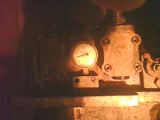

这是m131外圆磨床的液压系统
发表于 2011-3-30 08:12 | 显示全部楼层
压力表左边是机床床身导轨润滑油量大小的调整阀门,一边调一边看导轨上的润滑油。上面的螺丁松开是大,旋进去是小。

谢谢杨大侠的指导
