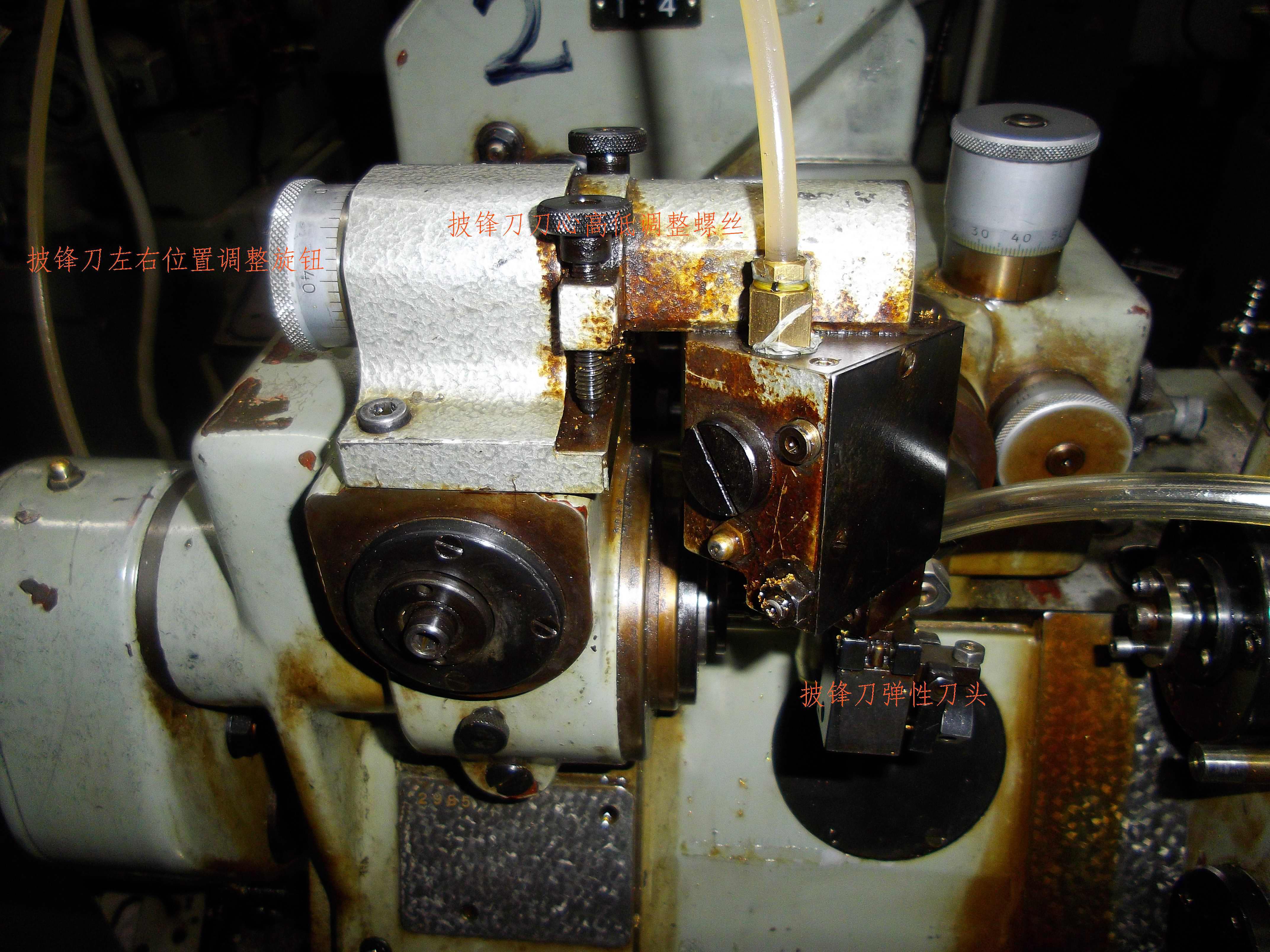

发表于 2012-2-7 19:30 | 显示全部楼层
我们公司40多台瑞士瓦里小模数滚齿机都是采用液压弹性去披锋装置,效果非常好夹紧产品时候披锋刀装置油压关闭并消退,弹簧把刀头装置顶到贴近产品产生披锋的侧面,滚刀在切削到产生披锋的位置所产生的披锋同时被披锋刀切削掉,达到机上去披锋,刀头抬起,披锋刀装置加压强制抬起披锋刀头。但是这个针对于高速滚齿机和有效,对于低速滚齿机去披风效果不是很好,因为齿轮转动太慢,披锋除去刀具达不到切削速度。

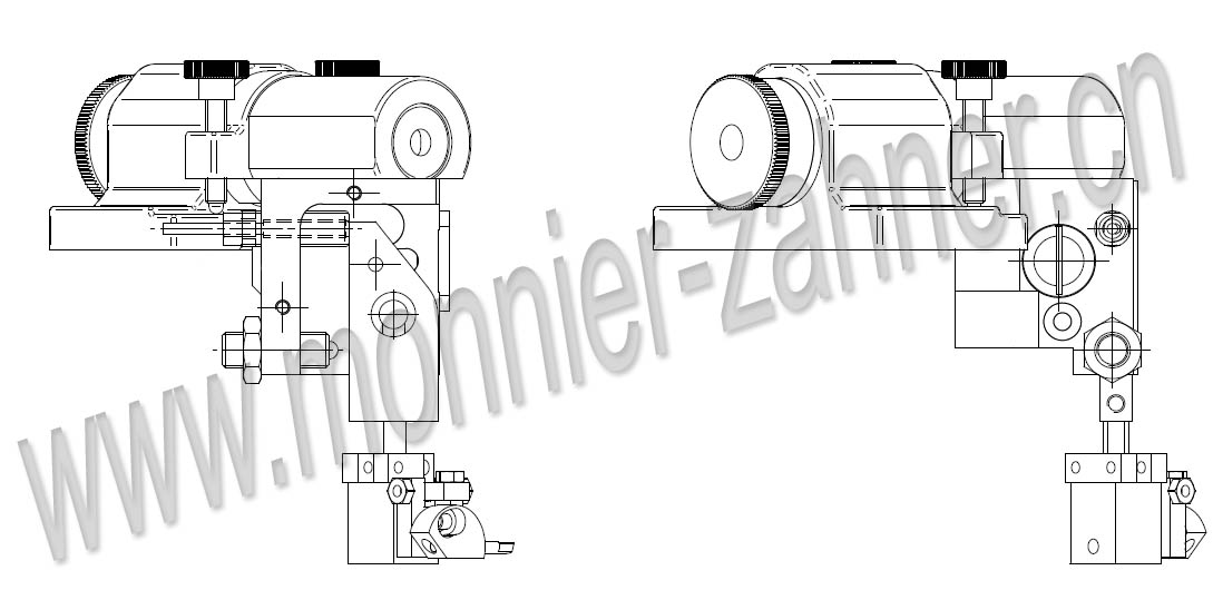

发表于 2012-3-22 08:59 | 显示全部楼层
原版草图在此,呵呵
现在W90有数控版了(再也不用挂轮了),可以用两把滚刀去毛刺。
两把刀要一样哦(最好都是AA精度的),安装的时候一正一反。
这样即使齿轮齿数较少,转速低也无妨。
视频中30秒起至1分28秒之间,演示了几遍双刀去毛刺的功能:
第一把滚刀先逆时针旋转切削齿轮左端,然后抬刀并窜动到第二把刀,
刀轴反转(顺时针),继续从刚才的切口进入(不会有毛刺了)完成齿轮。
像个小手指头勾来勾去  发表于 2012-3-22 09:07
