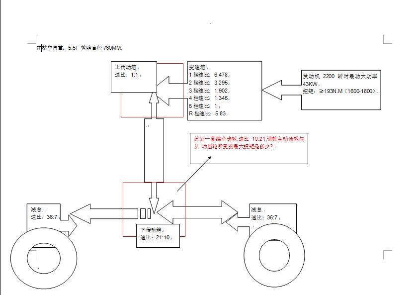

我有 一套齿轮,模数7,速比10:21,经常坏,现将传动示意图发上,望坛内TX帮助算一下其受力扭矩,万谢.

果然是主传动齿轮副,这对齿轮一般采用弧齿锥齿轮副,对于常用来进行前进倒退的机械来说,除了齿轮的质量要好,还有装配的质量,油的质量,开车时的操作等等,所以说光算扭矩有时是看不出来问题的。

其实可以直接把传动图截图上来,免得下载再看。
 楼主| 发表于 2011-3-31 00:28 | 显示全部楼层
在计算该齿轮的弯曲强度时,发现它所受的扭矩远远超出极限:大轮所受扭矩为193X6.478X2.1=2625.5N.M,不知这样算对不对?
