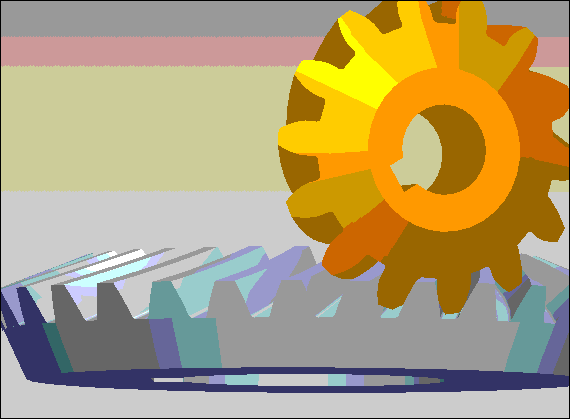

下图是用Pro/E5.0作的一弧齿锥齿轮副的运动仿真,格里森齿制等顶隙收缩齿,Mt=3.5,z1=14,z2=30,齿宽中点的螺旋角为30° ,hax=0.85,cx=0.188,x=0,xt=0,∑=90°,delta1=25.017.

发表于 2011-4-14 10:04 | 显示全部楼层
请问从这个仿真图中能看到接触区的变化情况吗?或者说接触印迹的变化情况
 楼主| 发表于 2011-4-14 18:08 | 显示全部楼层
回复 tyutlhm 的帖子
能看到,把一个设成透明的,另外一个不变,就可以

发表于 2011-4-14 23:38 | 显示全部楼层
proe中的齿轮运动仿真是按照齿数比例设定的,运动中两轮一直按照此比例运动,我以前试的没有办法看接触区啊。proe好像没有办法定义曲面(齿面)接触后受力转动吧???不知楼主是用什么方法设定运动的,请教一下。
 楼主| 发表于 2011-4-15 23:02 | 显示全部楼层
回复 tyutlhm 的帖子
我也只是刚建模及形式上的运动仿真,真正意义上的受力及运动分析不知pro/e与MATLAB做的TCA进行比较,两种仿真结果会否一致,还没做过,不敢妄加评论,如果你作了,能否拿来分享,学习一下。
发表于 2011-5-3 22:51 | 显示全部楼层
大哥讲讲怎样才能得到TCA分析结果好不
 楼主| 发表于 2011-5-4 22:28 | 显示全部楼层
这个我还不会,不过我有一本书是用PRO/E作了直齿圆柱齿轮的受力分析;
接触区是可以通过啮合后,把一个设为透明两个设为两种颜色就能看出来啮合印痕的,建议参看本论坛费老师(hyfjy)作的.
