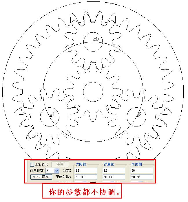

请问 ~这样的设计能减小回转空程么~会不会发生根切~
发表于 2011-3-28 13:36 | 显示全部楼层 |阅读模式
行星减速器电机 ~
齿圈 :
m=0.4    z=36              X=0.08         公法线  4.28   (+0.01   -0.03) 跨测齿数 =4        齿顶径 13.7    节圆直径  14.36
行星轮:  m=0.4  Z=12   x=-0.17         公法线  1.79(0    -0.03) 跨测齿数 =2        齿顶径 5.46(-0.01 -0.05)    节圆直径  4.73
太阳轮:m=0.4  Z=12   X=-0.02         公法线  1.82(0    -0.03) 跨测齿数 =2        齿顶径 5.46(-0.01 -0.05)    节圆直径  4.8
架板品轴的分度圆是9.46±0.015
以上是别人帮减小回转空程后的答案~
这样的设计~会不会发生根切~
我测量 了一下,齿轮之间的间隙不到两道了 ~我的SW是08版的,没有机构运动演示 ~
求高手给些指点 ~这样的设计对不对 ~怎么改 ~为什么这么改 ~~
新手无以为报~说声感谢 ~

m=0.4  ; m=4  , 这个都写错, 怎么相信其它没写错 ??
