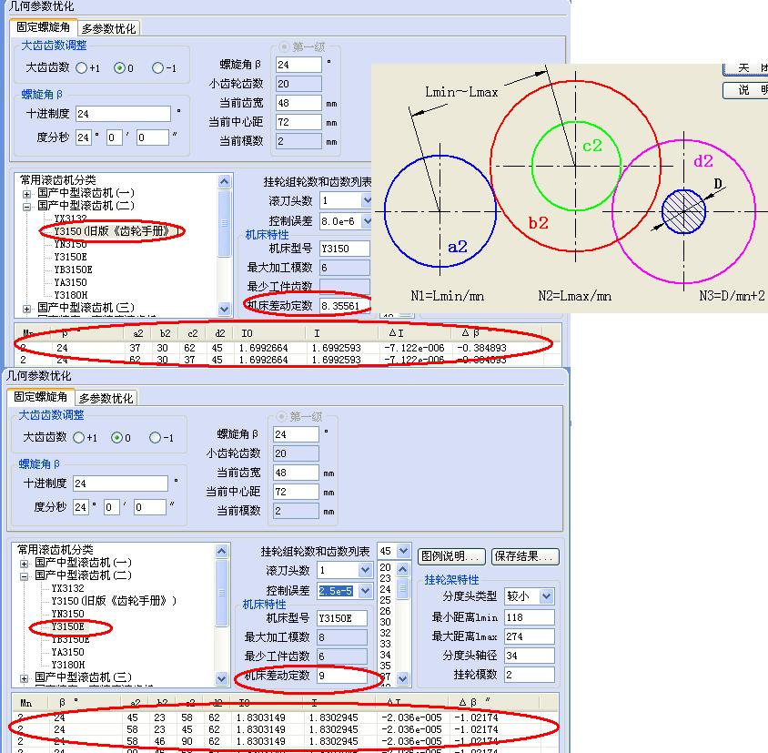

    机床是:上海机械3150
       模数:2.75   齿数:20  压力角:20°  螺旋角:24°     左旋
      急用    请各位师傅帮个忙 在这现谢了
发表于 2011-3-26 15:15 | 显示全部楼层
搞不清楚是 Y3150  还是  Y3150E , 两个都计算了。

超强的滚齿机差动挂轮计算程序(用VB编写).rar (10.5 KB, 下载次数: 31)
