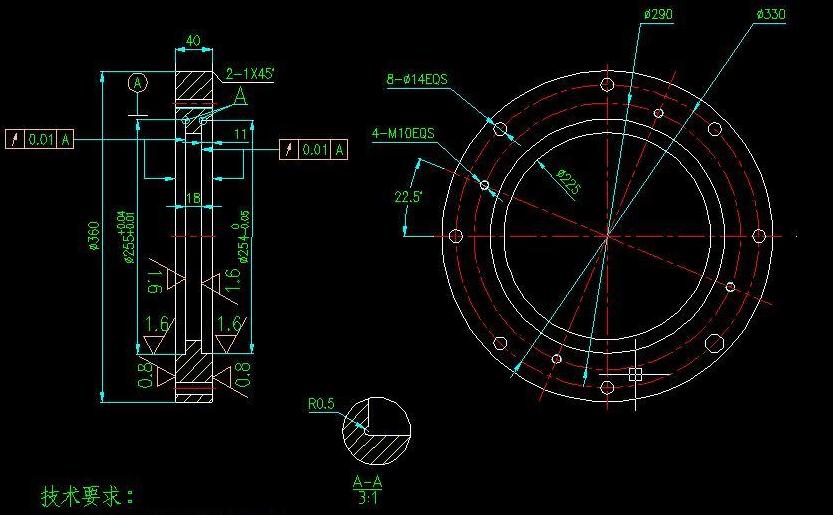

回复 LAPHHFC 的帖子
这是我设计的一个粗精插齿夹具,以零件外圆定位,请赐教!

发表于 2011-4-18 12:49 | 显示全部楼层
回复 LAPHHFC 的帖子
2 小时前 上传下载附件 (57.46 KB)
赐教谈不上,谈谈个人看法,:D
没看到你的内齿圈精度及外形尺寸,对你的夹具的结构,标注的尺寸及形位公差不好判定,
仅就此夹具图谈谈:
1.你无法检测端面跳动,底面应标注垂直度,(基准孔无法装心轴,做φ225心轴不现实),
2.估计是两面使用,必须有平行度要求或两大端面对基准孔也有垂直度要求
3.工艺指导生产,你夹具图设计的再好,没有好的工艺,无法做到你要求的精度
发表于 2011-4-18 15:59 | 显示全部楼层
回复 LAPHHFC 的帖子
回30楼:
这夹具是粗精插齿夹具,两面都要用的,在实际生产过程中的工艺路线是:锻--正火--车--钻--热处理--平面磨--内圆磨(带出内孔端面)--倒棱--打印!实际做完后的效果,完全达到图纸要求!
