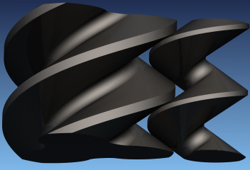

楼主: 西风烈
有没有人见过这样的齿轮——两齿轮同向转动

主要功能体现不 解。不过很新颖

很感兴趣,高手速来科普

我没见过这种“齿轮”用于机械传动中,但我想,一对成熟技术的渐开线内啮合齿轮副,效率是相当高的,如果润滑好,应该能达到0.98。而这种传动副的效率能达到多少呢?从结构上看,恐怕对螺旋角还有特殊的要求,在一定情况下会自锁的吧,能传动大功率高速么,答案是否定的,齿面相磨擦,且是剧烈的磨擦,效率就不会高,就不能用于大功率高速运转。不知然否?

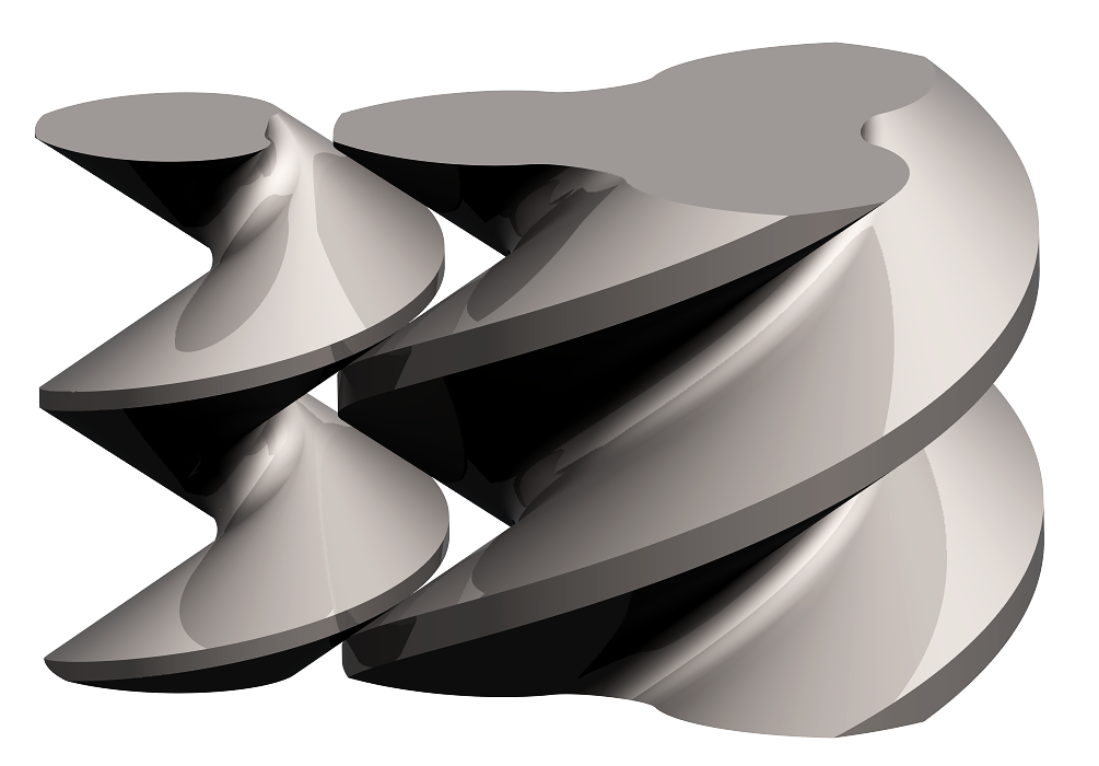

见很多人感兴趣,俺也花了半小时建了一下模。
原理不复杂,功能蛮有趣:
同意老费的说法,摩擦较大,不知道想用到什么地方。
发表于 2011-3-30 20:13 | 显示全部楼层
用在捏合机上,它的剪切捏合性能估计会比异向的好

 楼主| 发表于 2011-5-17 20:33 | 显示全部楼层
回复 woodee 的帖子
高手指点,怎么建的模啊?谢谢

 楼主| 发表于 2011-6-8 12:56 | 显示全部楼层
回复 jc1984 的帖子
你好啊,请详细赐教?捏合机上该怎么用?
发表于 2011-6-8 14:13 | 显示全部楼层
回复 西风烈 的帖子
汽车上的气缸增压压缩机
