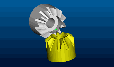

发表于 2011-3-23 13:47 | 显示全部楼层 |阅读模式
齿轮齿轮齿轮齿轮

是五金的还是塑胶的?
发表于 2011-3-23 16:42 | 显示全部楼层

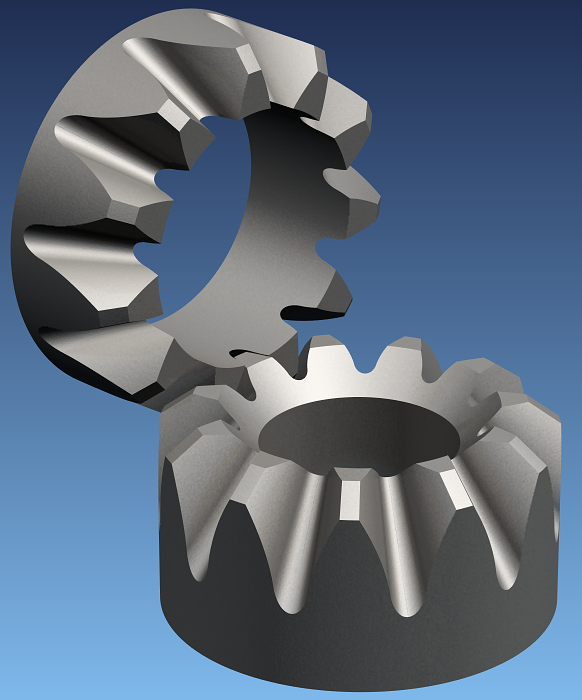

在另一帖中已经回复,这只是普通的锥齿配合,11齿——10齿,加了变位,外形是修整的。

回复 Delma.Jack 的帖子
估计这是个高速传动;
压力角26.5°左右比较合适;
设计倒不难,加工不容易。模数0.5左右,太小了。
发表于 2011-3-25 20:20 | 显示全部楼层
这个不算什么啦!就是锥齿轮传动嘛!
本人就亲手设计过类似的,模数还是0.3mm的,外径小于5.0mm,数码相机里的。
塑胶、粉末冶金、锻打都可以加工,不过关键就在齿轮参数设计了!
