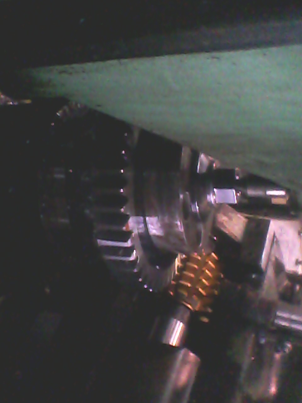

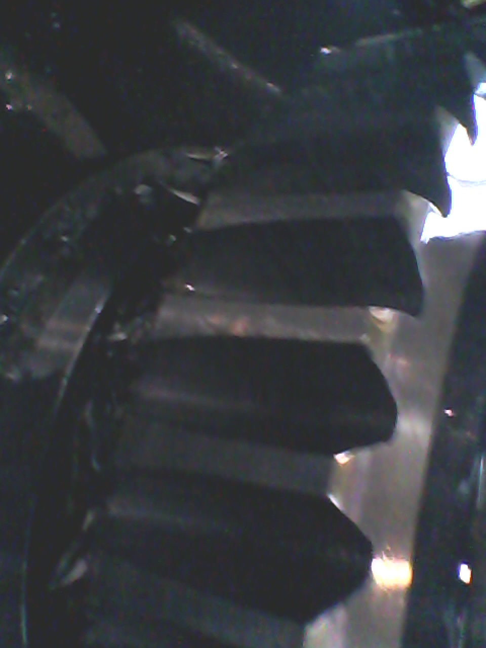

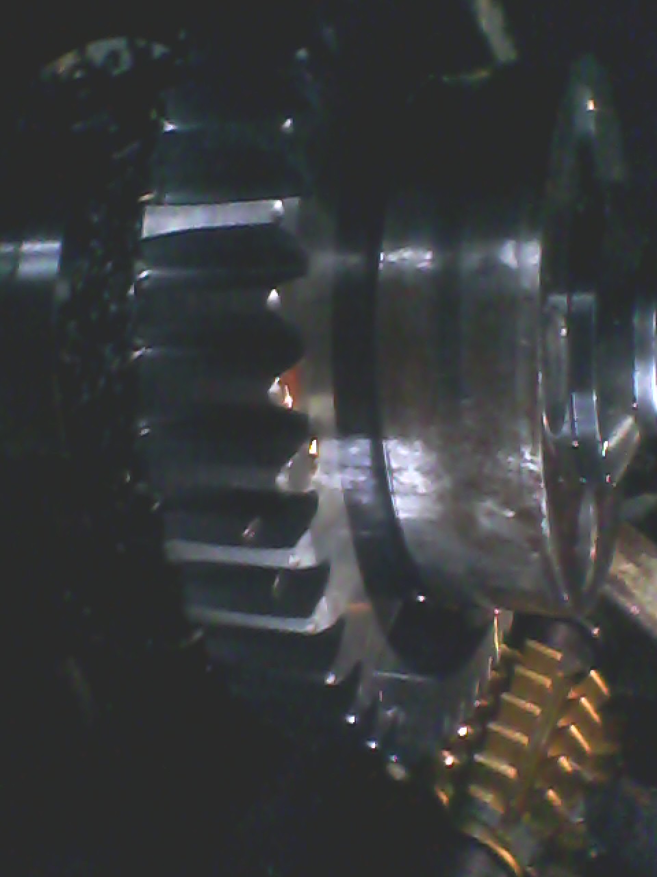

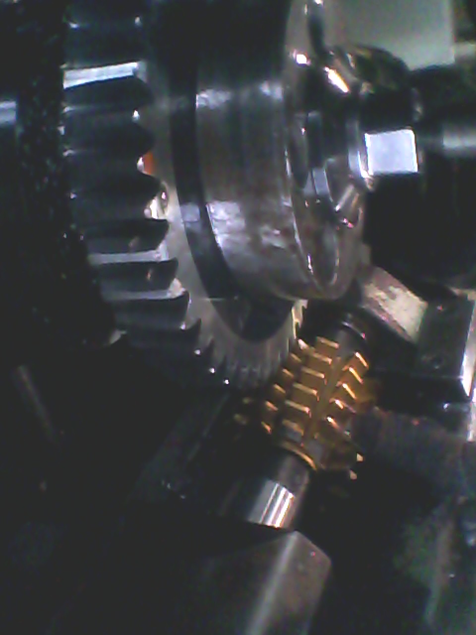

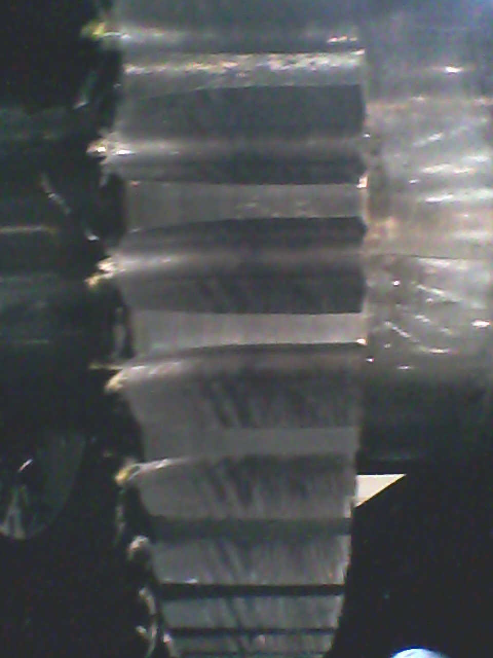

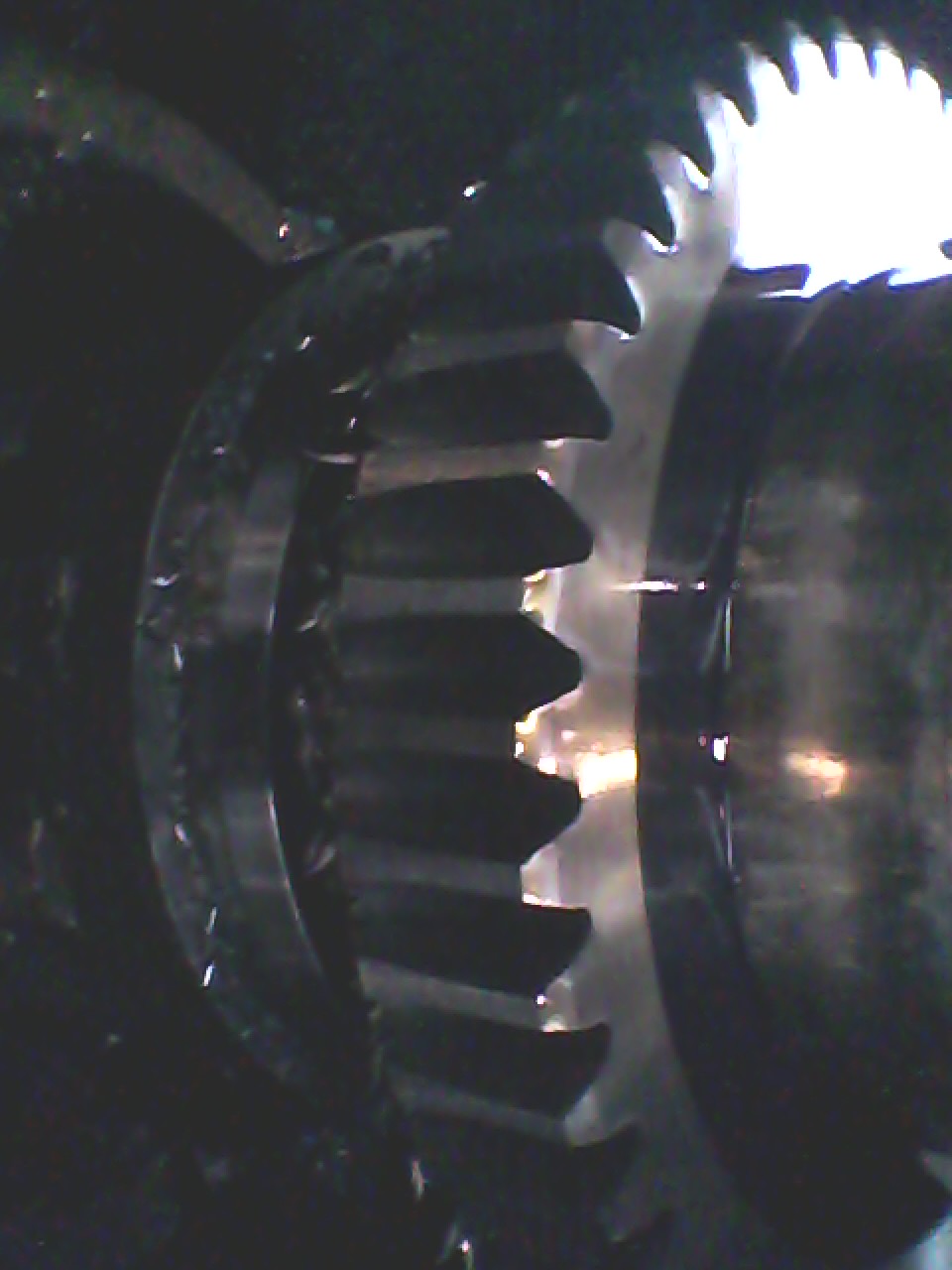

今天厂里加工船机齿轮,直齿,前面滚3件都没问题,可滚第4件滚出来应该是45颗齿的 ,结果滚到一半的时候感觉不对,齿面很花,就数齿轮实际滚出来只有44颗齿,不知道是什么原因,看各位遇到过类似的现象没有,求教图片如下

可能是芯轴上的螺帽未拧紧(拧得似紧非紧)造成。
发表于 2011-3-22 23:15 | 显示全部楼层
我认为一个有可能是螺帽没有拧紧,还有可能是滚刀的螺帽松了!
请问你那滚齿机是什么型号的?
发表于 2011-3-23 08:18 | 显示全部楼层
同意楼上说法!!!!!!
发表于 2011-3-23 08:22 | 显示全部楼层
应该是工件没有夹紧,在加工的时候随刀转了。
发表于 2011-3-23 10:37 | 显示全部楼层
同意楼上的说法
发表于 2011-3-23 12:42 | 显示全部楼层
不应该是滚刀锁紧螺帽松了吧,如是滚刀锁紧螺帽松了,我想滚刀应该牺牲了。
发表于 2011-3-23 15:41 | 显示全部楼层
工件没卡紧!
