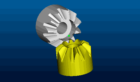

发表于 2011-3-22 20:07 | 显示全部楼层
从图上看,这种齿轮叫直齿锥齿轮,从齿槽看,示意的这类小齿轮直接用伞齿轮铣刀就可以加工。精度不是太高的。

发表于 2011-3-23 16:18 | 显示全部楼层
设计不难,就是两个锥齿,因为小齿数,为避免根切,做了正变位,外形修整后便能得出。
不知道你要做金属的还是塑胶的?产量是多少?

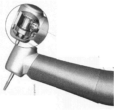

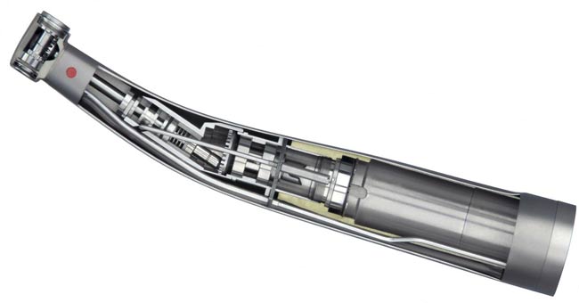

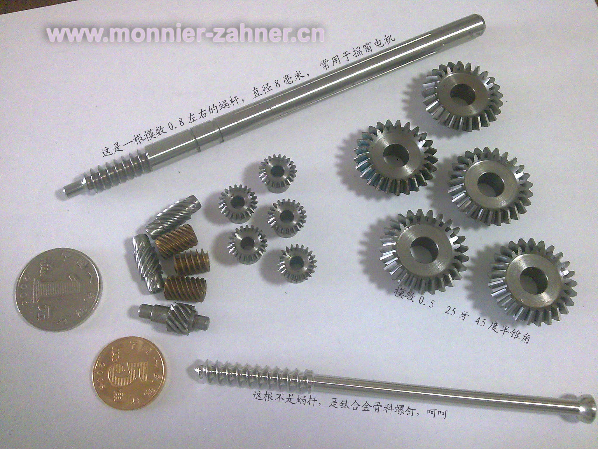

发表于 2011-3-23 17:19 | 显示全部楼层
这是电动型牙科手机的齿轮(气动型用风轮)。
可以用滚齿机http://www.monnier-zahner.cn/mz/w90_1.html
登录/注册后可看大图
或者这种专机做:
登录/注册后可看大图
登录/注册后可看大图
