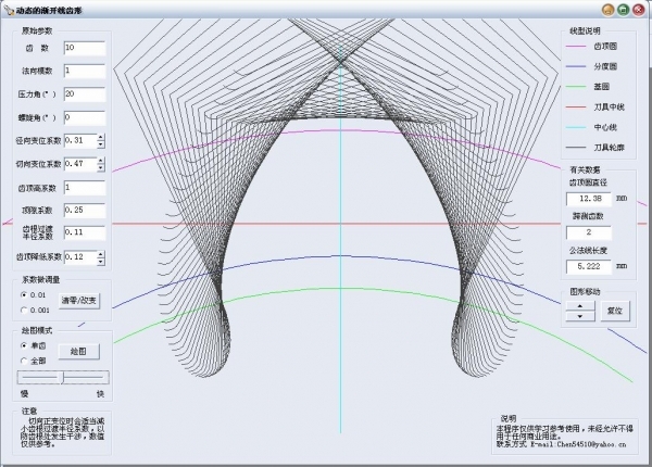

发表于 2011-3-27 09:58 | 显示全部楼层
看看这个图。
登录/注册后可看大图
看这个图可以认为在成形的刀具上直接对圆柱齿轮进行切向变位是不可能的,只有对刀具进行平移或增加旋转,或者对工件进行增加旋转,才能达到进行“切向变位”的目的。  发表于 2011-3-27 20:14
