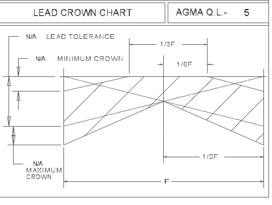

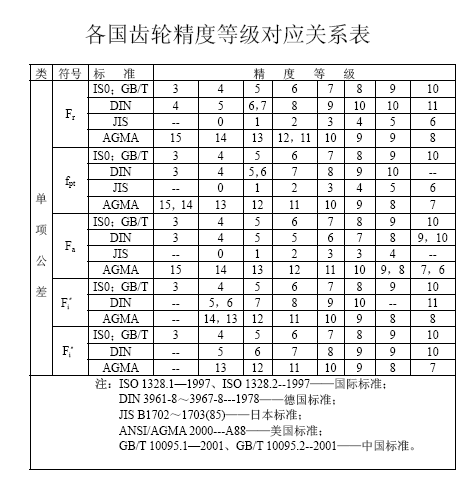

请教图中讲的是什么意思,谢谢! AGMA 对应国内几级? 再次感谢

发表于 2011-3-22 16:19 | 显示全部楼层
等级对照标准

发表于 2011-3-23 08:28 | 显示全部楼层
这里列的AGMA标准是老的,数字越大精度越高,和ISO等级的关系基本上是AGMA+ISO=17(大约).
新的AGMA精度标准改了,也是小数表示高精度.引用时注意标准版本.
发表于 2011-3-23 08:35 | 显示全部楼层
回复 静岛风 的帖子
这个讲的是尺宽方向的修型(线性修型),定义了从什么地方开始修型以及修型量.图上标的最小和最大修型量是因为本身齿面有误差,
在误差为0时得到实际最小修型,误差最大时实际最大修型.
发表于 2011-4-4 10:53 | 显示全部楼层
应该是K形图吧
 楼主| 发表于 2011-4-6 08:34 | 显示全部楼层
回复 panyue2005 的帖子
朋友,谢谢您.发现自己懂的太少了;能不能请具体和我讲解一下什么是K形图;谢谢!
