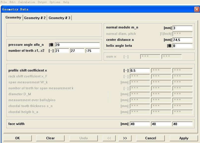

发表于 2022-3-14 22:24 | 显示全部楼层
L+S齿轮计算程序(FVA)STplus4.2(德国力士乐)
