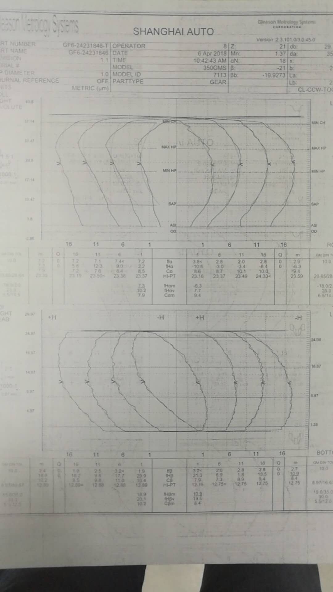

孙妹,我这个齿形帮我分析看看,剃刀线形为标准线,剃出来一边好一边差这大
