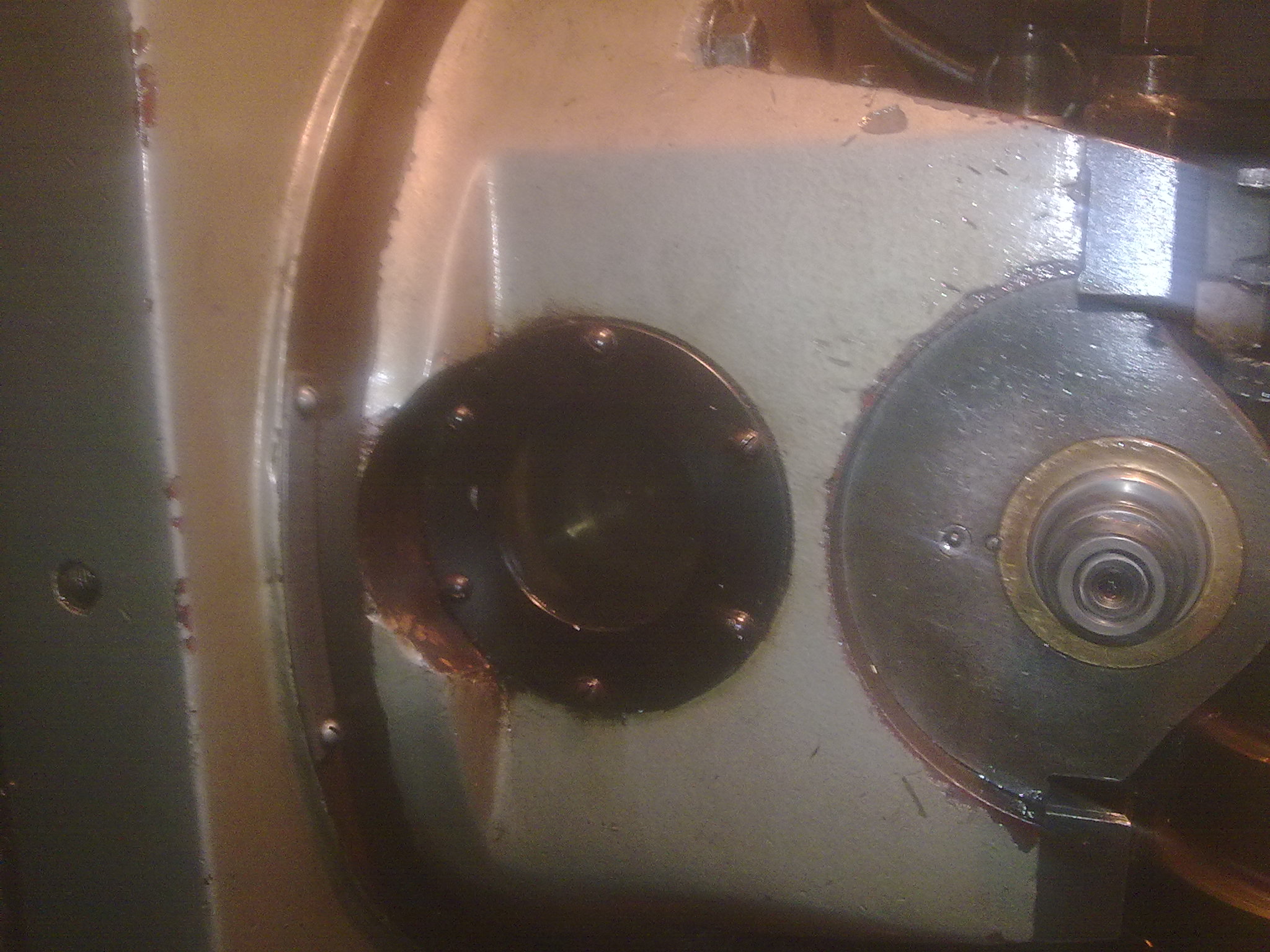

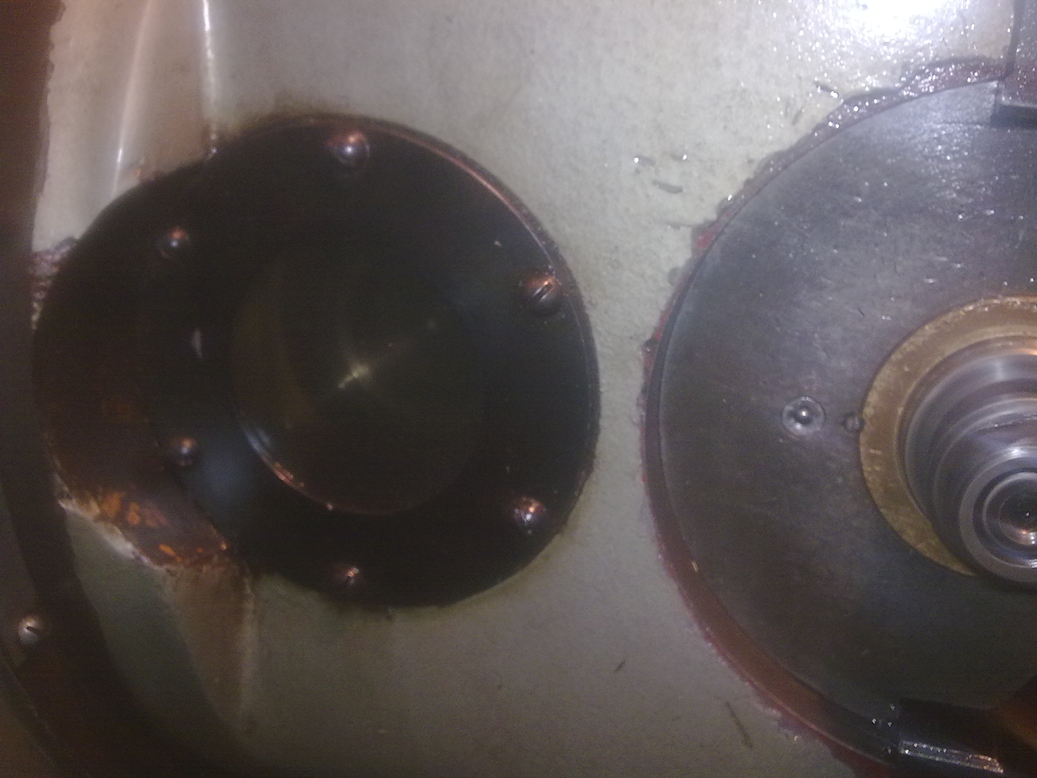

  我厂有一台重庆Y3150E滚齿机,最近这两天滚刀台里面的润滑油逐渐是减少,往里面添加不久就没有了!后面挎齿箱里面的液压油又在增加,是不是从刀台里面翻到后面齿轮箱里面去了?请问各位大侠走那里去解决这个问题?谢谢了!
就这个地方
就这个地方
里面的油不的了?
里面的油不的了?

检查刀架横轴上的那个油封。
