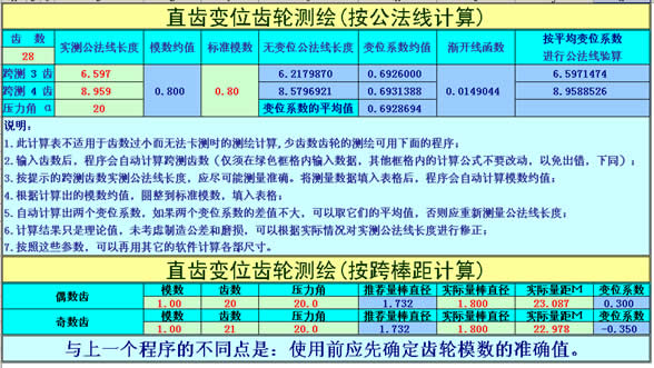

自己编的一个小程序,一直在用,方便快捷,将繁琐的测绘和计算轻松搞定。为保护原创,对程序作了加密处理,但不影响正常使用。

O!谢谢搂住提供优秀资料!请问是查询变位系数的吗?
 楼主| 发表于 2007-5-16 17:42 | 显示全部楼层
不是查询变位系数的程序,而是一个测绘计算的程序,可以根据实际齿轮的测量数据反算该齿轮的变位系数,便于分析用。

斜齿轮测绘的软件我们也有程序在用,由于企业技术保密的原因,目前暂时还不能发布。编制这个程序的初衷,就是为了解决一些看起来不起眼,但又确实经常遇到的问题。如果是自己设计齿轮,完全可以不用这个程序,但是在分析别人的设计时,就十分需要。

纯粹变位系数的话,如果成对齿轮测绘的话,应该通过比较相应的公法线和齿顶,齿根就能够得出来的吧?
