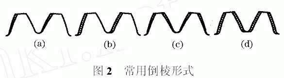

作为新人,奉献文章一篇。
齿轮倒棱刀的设计.pdf

发表于 2010-3-27 15:21 | 显示全部楼层
对这篇文章可以说是相见恨晚,浏览过此贴的人一定对这个帖子感兴趣:https://www.gearbbs.com/forum.php?mod=viewthread&tid=17915&extra=&page=1,欢迎探讨。
根据附件论文(《工具技术》2002)提到的分类方法,链接的帖子中讨论的是双面等棱倒棱方法,原理是一样的,可见附件(故链接的帖子中直接称为“挤棱”)。
