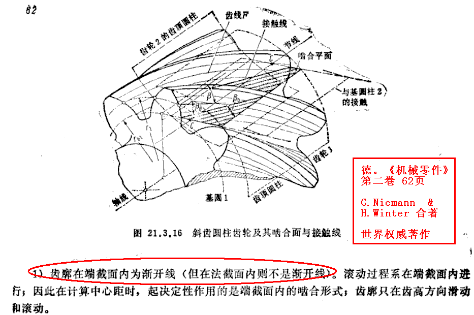

发表于 2011-3-24 15:58 | 显示全部楼层
登录/注册后可看大图

发表于 2011-4-27 20:28 | 显示全部楼层
端面是渐开线。
