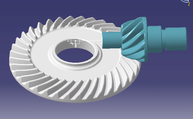

我有CATIA画的螺旋伞齿轮,
36T × 10T
M4.75
PA = 22.5
Helix = 35
若要PRO/E,
那我还要再处理!

我们的螺旋锥齿轮,
并非直接绘制出来的,
乃利用数学模型推导出空间上的点群,
再将点铺成面。
