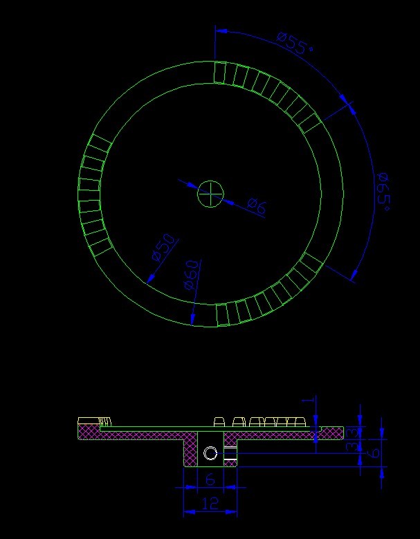

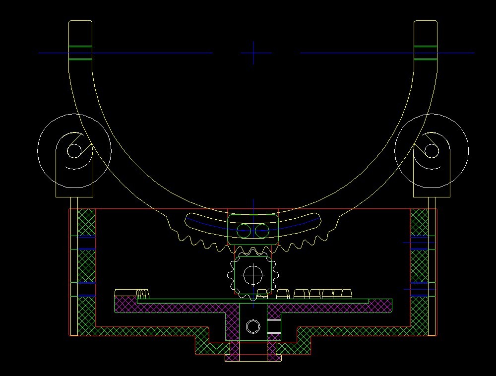

本人有一个齿轮副要设计,是一个直齿轮和一个转盘齿轮组合,轴是成90度角,如图。我不知道那个转盘齿轮的轮齿形状要怎么设计,哪人高人能指点一下吗?本人是菜鸟,这个转盘的齿应该要做成斜的才行吧?

要给出基本参数的吧,比如说模数,齿数等,中心距等,或者大齿圈的公称直径什么的。光有示意图是看不出来大小的。

这些参数是要自己确定的,上面是示意,大概这么大就可以了,要么我给CAD图给你看一下,希望你能指教一下我。

大致思路:
以外圆为啮合基准,外圆的齿形就是齿条在外圆柱上的包络;内圆齿形应该是变位量为齿宽的变位齿在内圆柱的包络。

冠齿上的齿形与配对齿关系密切,必须先算出配对齿单齿相对齿条的啮合长度,即单齿开始与齿条啮合到脱离啮合所经过的长度,在起始点与终止点,一个齿条齿形在冠齿上的剪切叠加,就是冠齿齿形。就是两斜面。

不过,这种传动方式缺乏平稳性,一定是在冠齿足够大且配对齿足够小时才能实现!

是平面齿轮与圆柱齿轮啮合。这个图形是错误的! 面齿轮是特殊的锥齿轮。  发表于 2011-3-17 21:54

相当于直齿或斜齿与齿条相啮合,只是该冠齿是圆弧而已

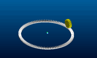

发表于 2011-3-17 17:50 | 显示全部楼层
登录/注册后可看大图
面齿轮3D造型及其要点
https://www.gearbbs.com/forum.ph ... 88&fromuid=8766
