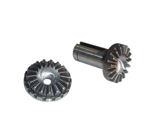

轿车空调508压缩机齿轮精加工问题,内凹光亮部分是怎么加工出来的,使用了什么机床和刀具
发表于 2011-3-12 08:29 | 显示全部楼层
齿轮精度不明确,看样子齿形是机加工出来的。
发表于 2011-3-12 08:43 | 显示全部楼层
看样是否属于轴交角为180度,齿形只起牙嵌作用的是么,总要给出些基本参数,比如外径要多大什么的,齿数什么的。
发表于 2011-3-12 08:52 | 显示全部楼层
精锻加工,总要给出些基本参数,比如外径要多大什么的,齿数什么的。
发表于 2011-3-12 11:36 | 显示全部楼层
我看应该是精锻出来的
