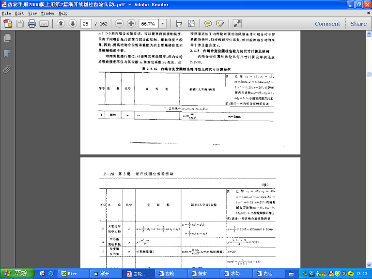

各位高手:
       我想请教一下,内啮合的角变位齿轮的齿顶圆和齿跟圆的计算公式是怎样的呢?能不能告诉我一下,非常感谢!!

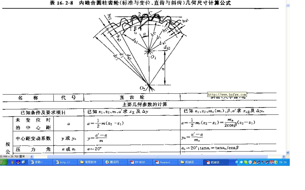

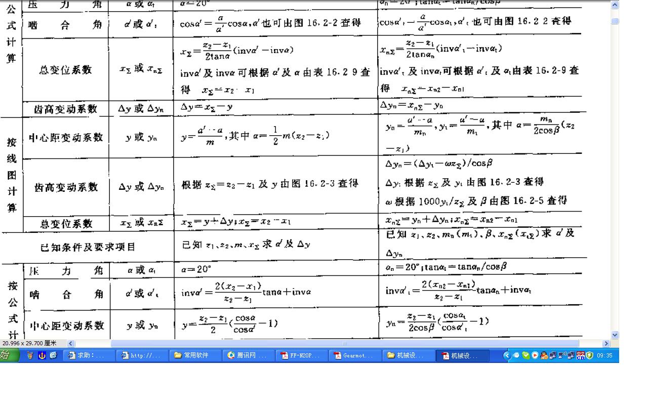

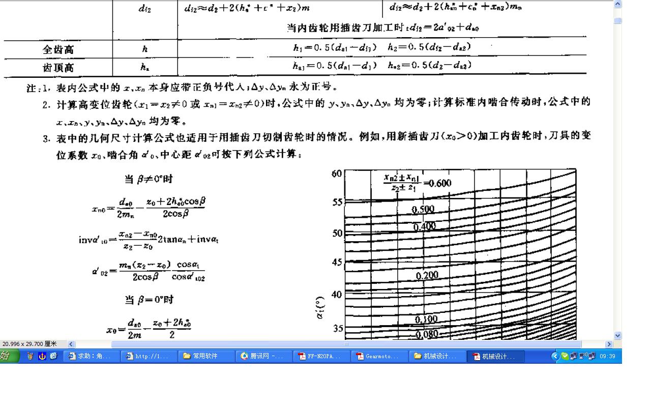

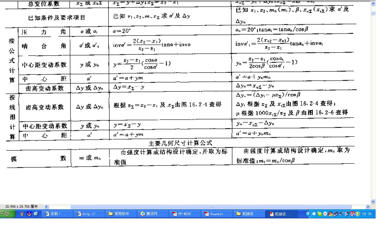

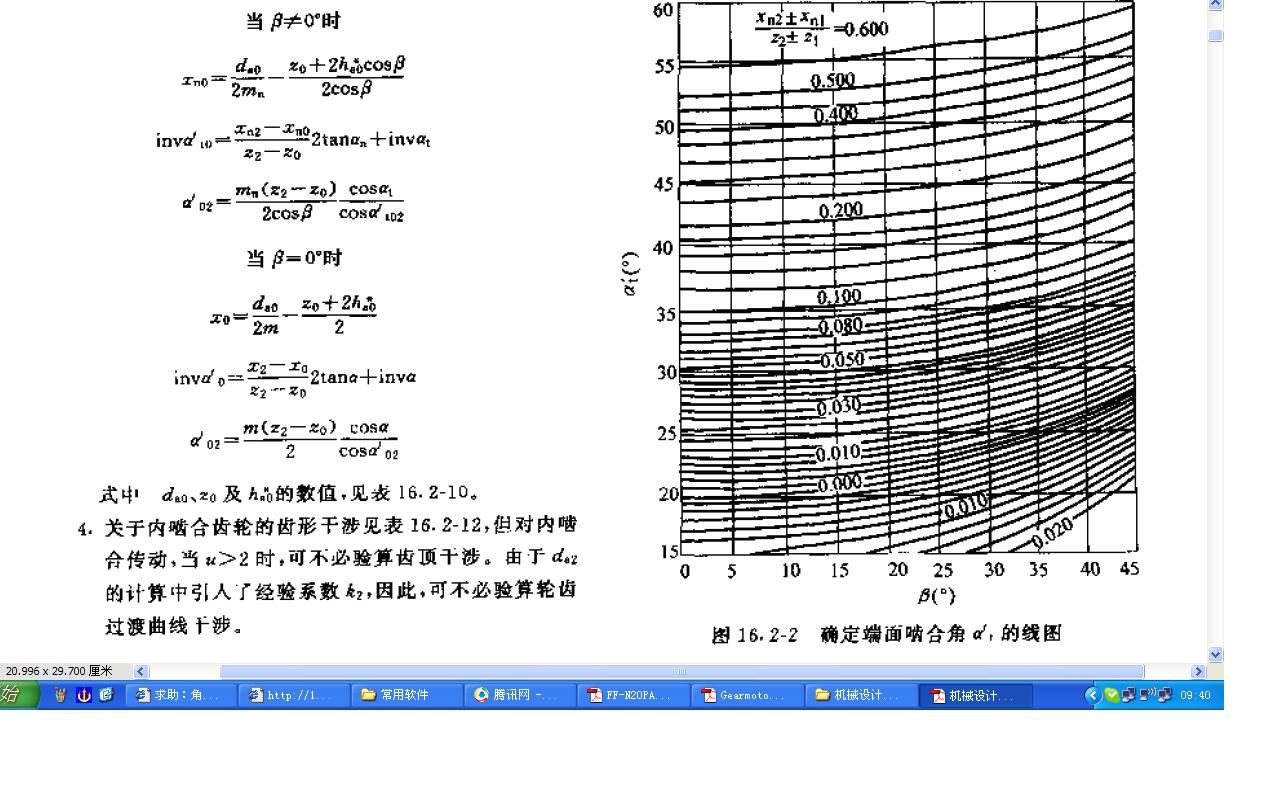

发表于 2011-3-12 09:35 | 显示全部楼层
请看一下下面的计算公式:
按表格所示过程进行计算就行。

发表于 2016-8-27 21:59 | 显示全部楼层

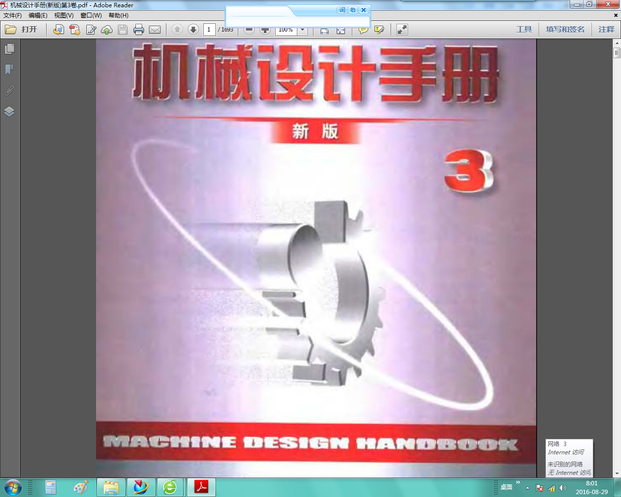

hyfjy 发表于 2011-3-12 09:35
请看一下下面的计算公式:
师傅,你这资料是哪个版本手册上的,我想找内啮合齿跟圆计算公式,不用插刀参数的,先按近似计算的,在您这图片看到了
发表于 2016-8-28 21:50 | 显示全部楼层
各种版本的设计资料上有所不同,但经校核后,参数应该是差不多的才对,我用的是第三版机械设计手册,机械工业出版,电子版
发表于 2016-9-4 12:12 来自手机 | 显示全部楼层
谢谢,我也对照下,之前用成大先的机械设计手册
发表于 2017-2-12 15:00 | 显示全部楼层
不同的版本计算公式不同,有的是根据加工方法计算的,确实比较纠结。
