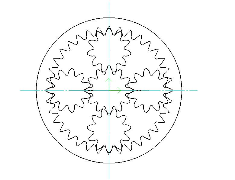

如图,大家帮我看看,我是准备做粉末冶金的齿轮。

错误。
齿数z=12,不根切的最小变位系数为: 0.298133  (所选变位系数不得小于此根切的变位系数.)
x=-0.02或-0.01都是错误的。

做粉末冶金齿轮最好采用正变位,大压力角,保证齿轮设计参数不根切,还有小与1模数的齿顶间隙系数都设定为0.35

发表于 2011-3-12 15:36 | 显示全部楼层
给你一个关键尺寸就差不多都可以了 。
假如 太阳----行星---内齿
改 12-12-36 ==〉12-11-36  还要好一些  !

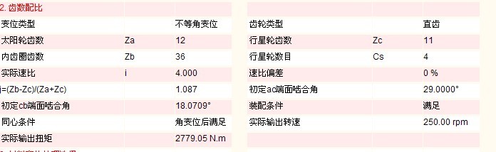

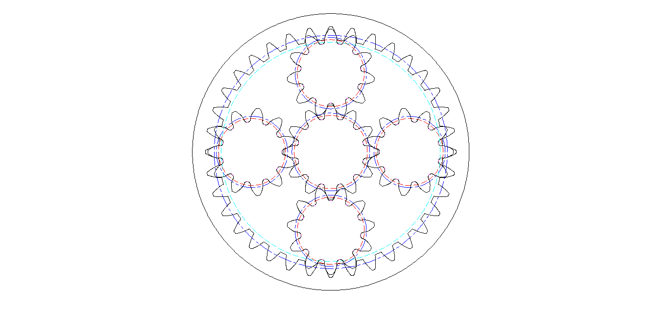

发表于 2011-3-12 20:48 | 显示全部楼层
凑个热闹:
从计算结果看,12-11-36要比12-12-36好得多
牛爷提出的中心距是最小合适中心距,相当不错,赞一个。
从计算结果看,重合度较低是唯一的问题,好在有四个轮,使用时一般不会受影响。
计算的记录如下:

作的图如下:
小模数行星轮系是目前手持工具组合的热门产品,使用范围广,变化灵活,在设计中与中等模数的行星轮系有一定的特殊性,但基本原理是相通的。本篇作为抛砖引玉吧。

发表于 2011-3-13 15:21 | 显示全部楼层
本话题的关键是对齿轮进行变位参数的分配,从楼主一开始发的图看,齿根过瘦,强度肯定是不够的,故在使用中早期损坏的可能性很大,为改变这一情况,需要调整齿数与中心距,合理分配变位系数,在结构基本不变的情况下提高设计的可靠性。故作一些调整的效果是明显的。
