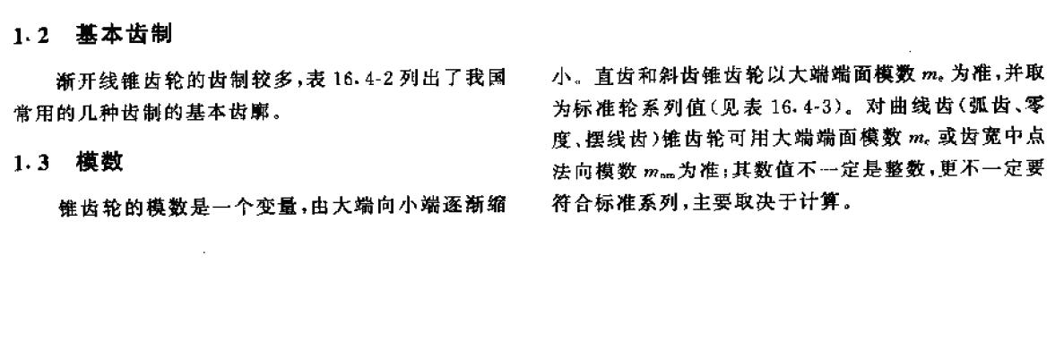

弧齿锥齿轮的模数,有否国家标准?
发表于 2011-3-10 19:10 | 显示全部楼层
不一定要用标准模数
回复 tgw5667 的帖子
机械设计手册中的一段话:
可见,弧齿锥齿轮的大端模数可以用国标中的标准模数,也可以不用标准模数。
 楼主| 发表于 2011-3-12 09:03 | 显示全部楼层
十分感谢2搂的解答!
