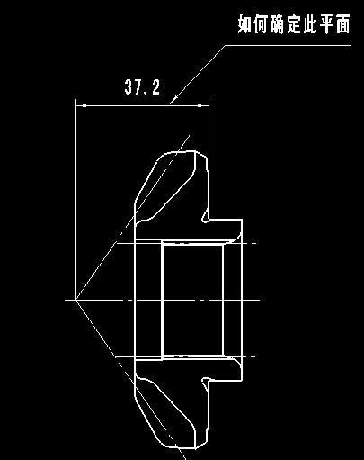

请问大家有没有什么办法在加工过程中批量确定锥齿轮安装距(如图所示)?

做一个样板呀
 楼主| 发表于 2011-3-10 14:43 | 显示全部楼层
工件与样板之间如何做到统一啊?具体如何测量?

做个凹模测量
 楼主| 发表于 2011-3-16 09:12 | 显示全部楼层
目前车间的检测手段是在双面啮合仪上确定样件的平面的位置,用钢球定位检具和百分表比较“加工件”与“样件”平面高矮,实现批量。
大家,还有什么其他方法实现?不采用钢球定位检具
 楼主| 发表于 2011-3-16 09:13 | 显示全部楼层
凹模测量??能说详细点不?:)
发表于 2011-3-16 14:25 | 显示全部楼层
你加工时也用钢球定位夹具加紧定位,加工高度控制就好,检验就只要首末件及抽检就可以了。
