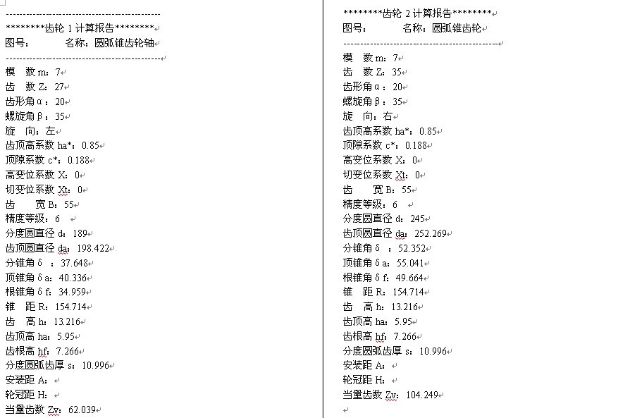

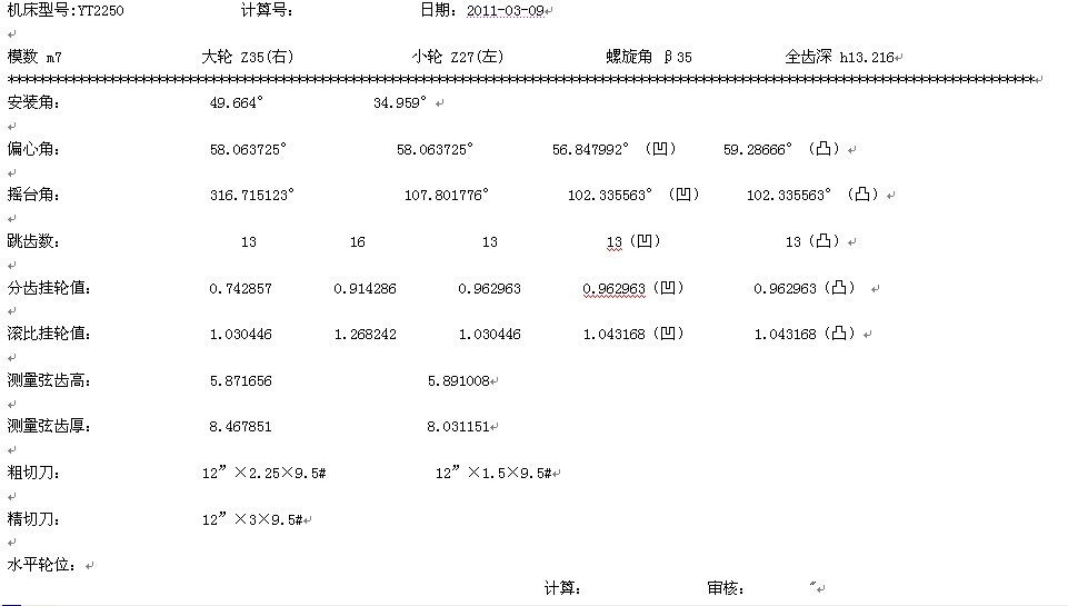

最近有一对伞齿,要大家帮忙看一下刀号选多少合适,几寸刀盘比较好,下面是参数及调整卡片。
请各位朋友帮忙算算合适不,在线等

发表于 2011-3-10 10:16 | 显示全部楼层
9寸刀盘
发表于 2011-3-10 15:01 | 显示全部楼层
使用直径9英寸刀盘,刀号9号半的。用7号半也可以。
发表于 2011-3-11 10:49 | 显示全部楼层
用9英寸的刀盘可能小了点,铣的齿轮的齿顶宽可能呈“倒收缩”,建议最好是用10.5英寸的刀盘,刀号9.5 (7.5刀号的也能用)。没有10.5英寸的就用12英寸刀盘。
 楼主| 发表于 2011-3-11 21:00 | 显示全部楼层
我问一下9寸的齿面宽55,查表最大50合适吗? 9寸真的不行吗/
我用过12寸9.5的接触区不好调
发表于 2011-3-24 21:25 | 显示全部楼层
9寸出来的接触区没12寸的好修正
发表于 2011-3-26 09:00 | 显示全部楼层
回复 梦想翅膀 的帖子
可以用9寸,不过个人认为用12寸更好些,无论在齿形或是接触区方面都有优势,9寸的铣出来的螺旋角应该明显大于12寸铣出来的,显得不好看
 楼主| 发表于 2011-3-27 23:48 | 显示全部楼层
谢谢支招,我已定了12寸刀了吧,7号半的
