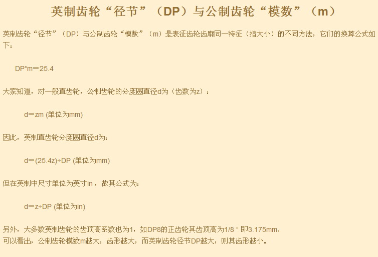

简单地讲,公制齿轮是按模数和齿数来确定分度圆,而英制齿轮是按分度圆(吋)和齿数来确定模数(在英制齿轮上,没有模数这个概念,这里只是一个比喻)。换算后,计算公式是相似的。
发表于 2007-5-9 18:29 | 显示全部楼层
计算公式是m=25.4/DP
DP 的序列有16,20,24等等,
如英制 Dp20  即是模数m=25.4/20
发表于 2007-6-30 21:49 | 显示全部楼层
DP翻译成中文应该是径节,我们公司都是这么叫的。现在主要是美国和英国在使用它,对应于公制中的模数
