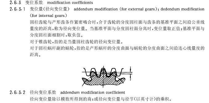

1> 下载 《齿轮术语》 标准,本论坛有, 81页,中英对照。
2〉该标准的最新国际标准发不快0年了,我们还没有对应。
正是这个变位系数,英文定义的名字改了---profile shift   是新的名词
