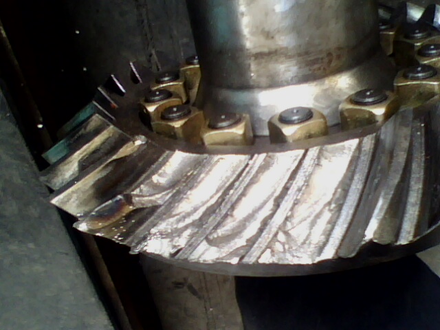

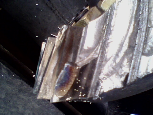

我公司的锥齿轮副在使用了一段时间出现了轮齿折断,从表面上看除了折断的几个齿外,其余的接触良好,没有啃咬和挤压的现象,让人无法清楚是什么原因导致的破坏。请高手分析下,先上传两张图片,后续再根据要求发。 IMG0041A.jpg IMG0042A.jpg

可能与材质有关,材料质地不均匀,热处理时产生的应力也不一样,断齿的地方硬度过硬。
发表于 2011-3-9 13:51 | 显示全部楼层
热处理没有做好,心部金相组织太硬。
 楼主| 发表于 2011-3-9 20:08 | 显示全部楼层
回复 杨大侠 的帖子
大侠  我也请教过热处理方面的专家,得到的结论类似,具体是说齿轮的热处理工艺在保证齿轮的表面硬度的同时要考虑到芯部的韧性,如果淬火层过多或者说直接淬透就会导致齿轮变脆容易发生折断的现象。
 楼主| 发表于 2011-3-9 20:10 | 显示全部楼层
回复 horse.xiao 的帖子
我也比较倾向于这样的说法,不过有什么可被采信的表象来说明是这样的原因没有?或者说从断裂层的形状能否辨别出。
