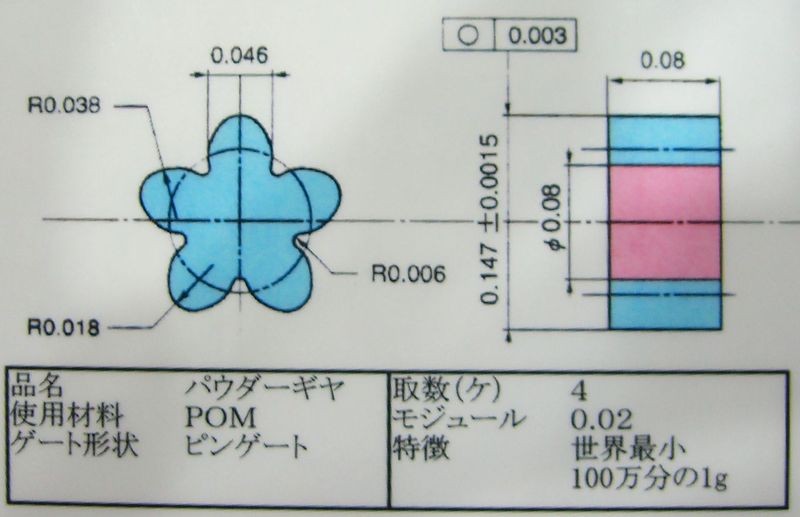

你有搞过这么小的齿轮的吗?
发表于 2007-5-3 00:04 | 显示全部楼层 |阅读模式
图片提供:niuershiye
发表于 2007-5-3 08:01 | 显示全部楼层
哈哈哈,能做好这样的齿轮,那是相当的有水平啊
发表于 2007-7-6 21:58 | 显示全部楼层
齿轮是公制还是英制哟
齿轮是公制还是英制哟
发表于 2007-7-7 13:05 | 显示全部楼层
齿轮是公制的,采用激光切割成型,用在内窥镜.目前日本可以滚齿加工0.01模数的齿轮
发表于 2007-7-27 13:54 | 显示全部楼层
能做好这样的齿轮,第一次看见
发表于 2007-12-31 08:16 | 显示全部楼层
英制的齿轮,尺寸X25.4
发表于 2007-12-31 08:19 | 显示全部楼层
英制的齿轮,尺寸X25.4,注塑成形,材料聚甲醛(POM)
发表于 2008-5-8 17:03 | 显示全部楼层
如果是公制的话,应该属于纳米技术吧,五体投地!
如果是英制的话,没什么大不了的,我在我公司里就设计过更小的!
外径2.2mm。
发表于 2008-6-7 17:36 | 显示全部楼层
应该是 粉末冶金法加工的
