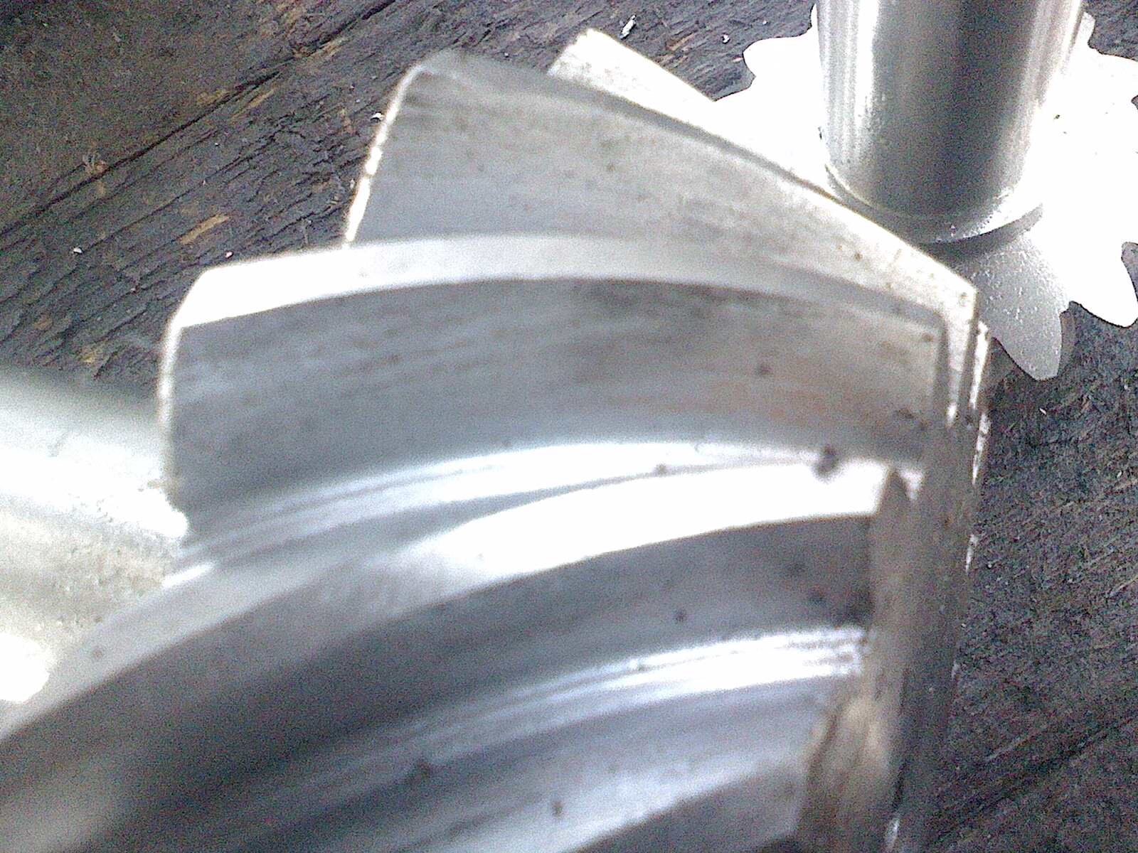

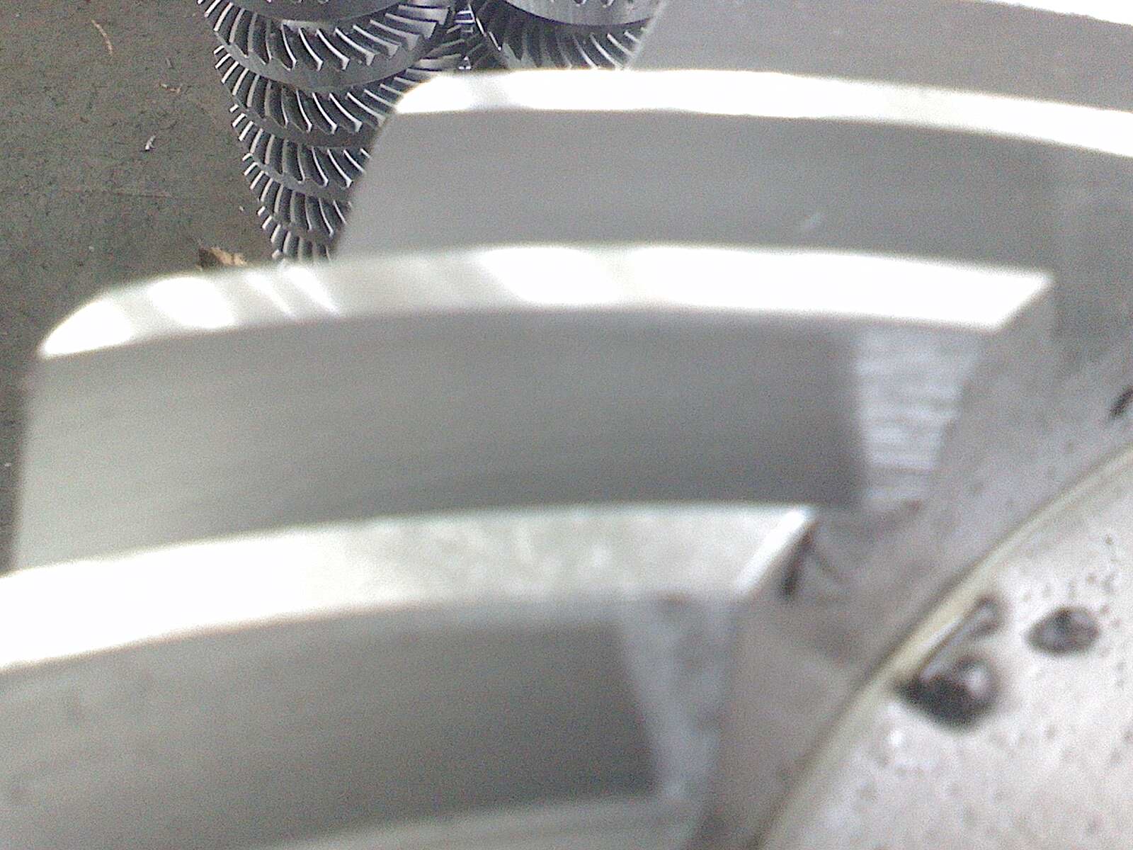

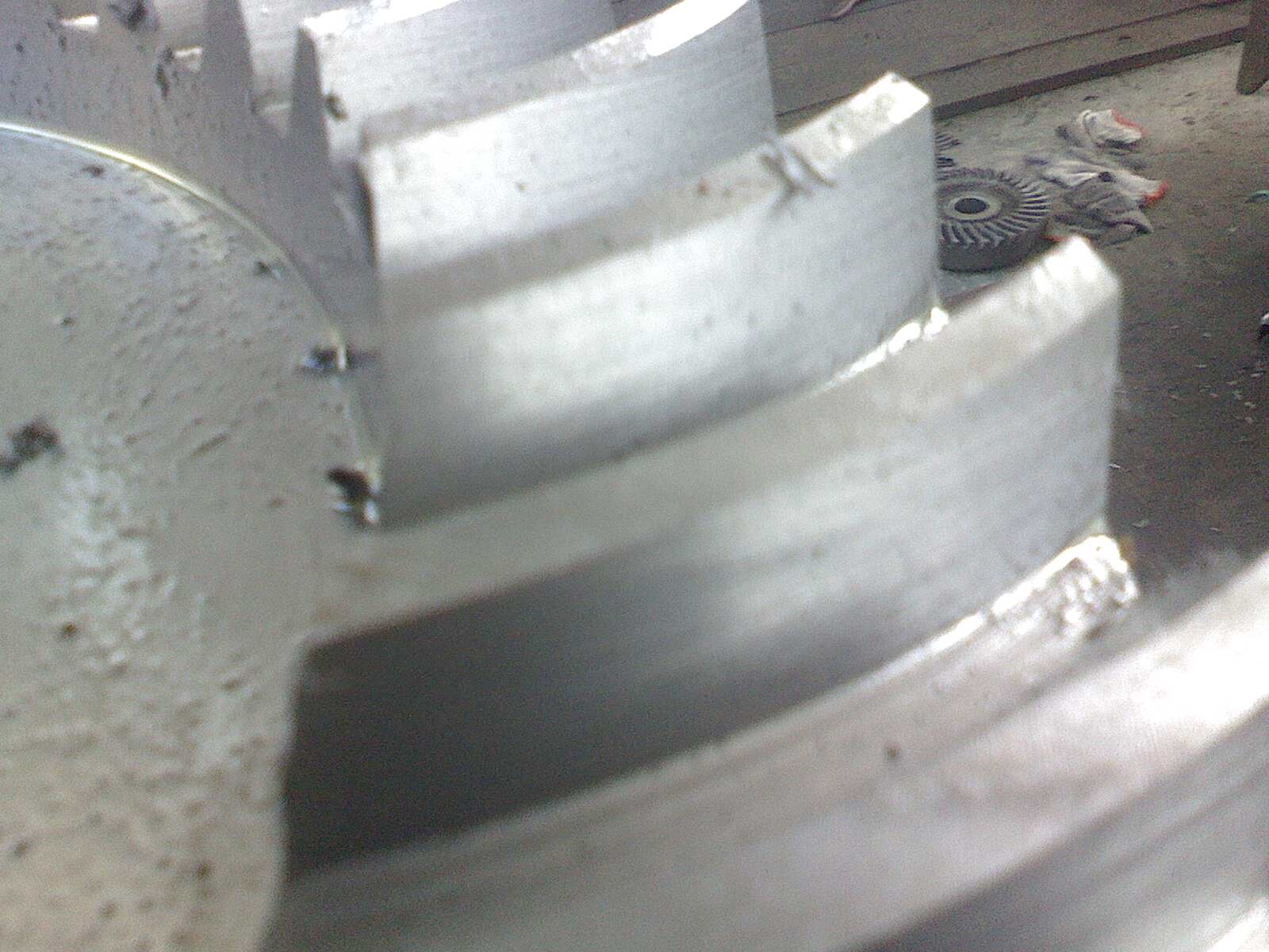

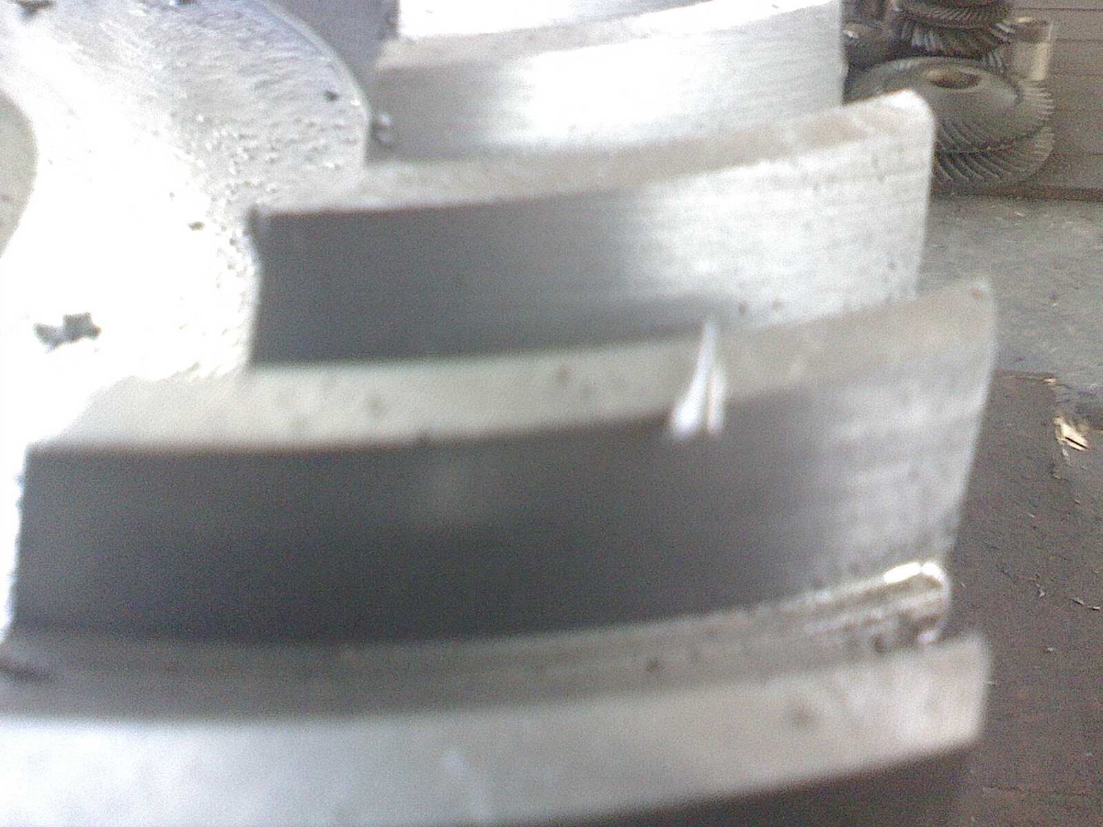

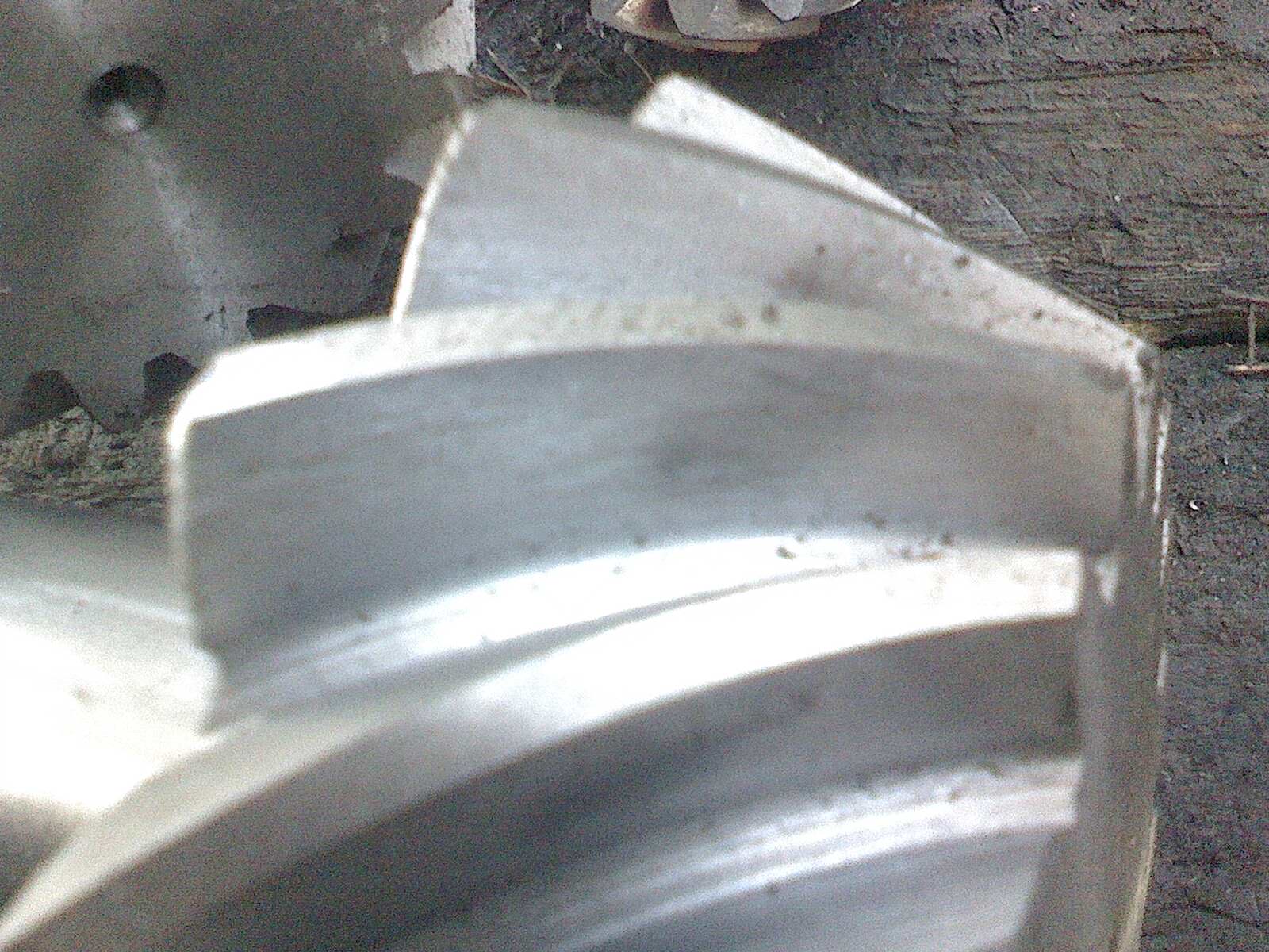

齿面上看上去,一条一条细线,,主动轮有时候看上去是鳞片状

装刀的问题、刀具问题、机床主轴精度问题,你分别找一下,最可能是切削润滑不干净
发表于 2011-3-8 12:24 | 显示全部楼层
我们铣齿也有这种现象,不过我们是小螺伞,你的零件是后桥伞齿轮吧!如果是后桥伞齿轮,有研齿工序可以提高齿轮表面的粗糙度,应该问题不大。
发表于 2011-3-8 12:50 | 显示全部楼层
多注意刀盘跟机床工装
发表于 2011-3-8 20:58 | 显示全部楼层
铣齿齿面粗糙度不好,与齿坯正火后硬软有关,太软或硬软不匀,粗糙度不会好,铣刀的前角与齿坯硬软不匹配,刀头按装后同心度和高度是否校验了,最后精切吃刀量过大,过快,注意这几方面后,粗糙度会有所提高。以上意见供参考。
发表于 2011-3-8 22:14 | 显示全部楼层
好像是刀具发生共振了。
发表于 2011-3-9 14:19 | 显示全部楼层
1齿轮毛坯正火没有做好,硬度太软或硬度及晶粒度不均匀。
2.切削量太大太快。
发表于 2011-3-10 21:00 | 显示全部楼层
格里森和奥利康出现的齿面粗糙度刀痕不一样的吧?从图面看好像是格里森的,如果在最终加研磨粗造度就好了。
发表于 2011-3-10 21:02 | 显示全部楼层
奥利康目前加工用的机床好像很破,在永康那边,粗糙度也是做的很差,一直提高不了,不知道有没高手帮忙解决。
