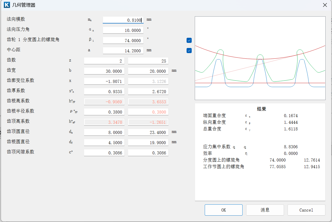

1# 40Cr蜗杆+PEEK GF20齿轮参数,及滑移率
1#参数,40Cr铁蜗杆+PEEK GF20齿轮

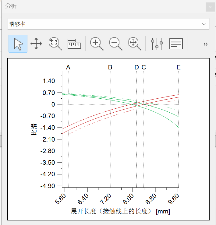

1#滑移率
1#滑移率

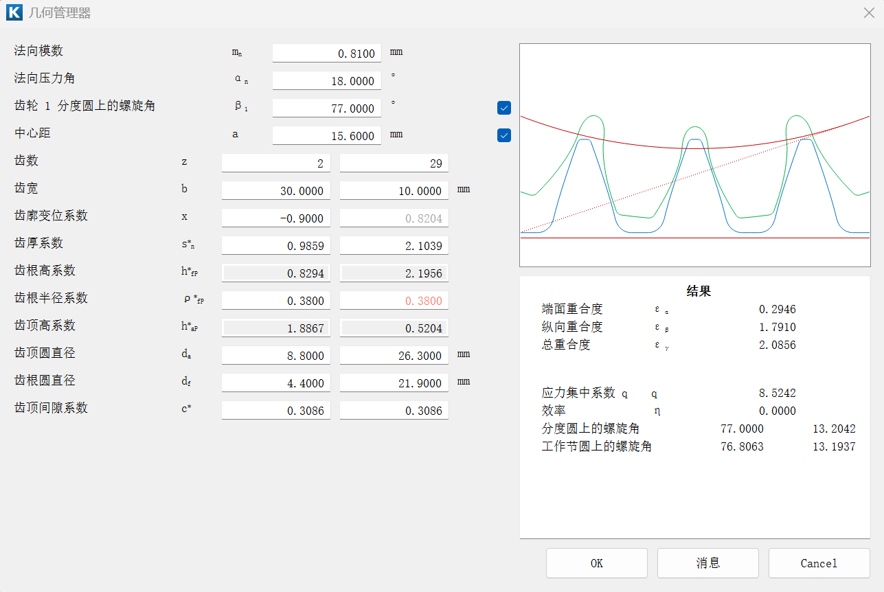

2# 40Cr蜗杆+POM GF25齿轮参数,滑移率
2#参数,40Cr铁蜗杆+POM GF25齿轮
2#滑移率
2#滑移率

3#滑移率
3#滑移率
发表于 2026-4-12 13:53 | 显示全部楼层
涡轮为什么变位系数这么大.变位系数小点。蜗杆强度和齿形都变好

发表于 2026-4-15 08:52 | 显示全部楼层
模块都用错了
 楼主| 发表于 2026-4-15 12:11 | 显示全部楼层
大佬,因为中心距固定14.2,斜齿轮是塑料的,所以通过加大变位增加了齿厚,蜗杆是40Cr调制钢,所以把蜗杆齿厚留的比较薄,请问这样是否可以;另外对于1#参数,蜗杆齿顶已经超过了斜齿轮的基圆,是否有问题,本人齿轮基本是自学的,需要跟各位大佬请教学习,谢谢啦!
 楼主| 发表于 2026-4-15 12:13 | 显示全部楼层
大佬,我用的是交错轴齿轮模块,因为是用的蜗杆斜齿轮,没用蜗轮蜗杆模块,请帮忙看下齿轮参数上有没有什么问题,谢谢!
