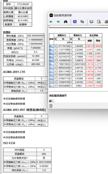

ca181a050463f268c6792c0aa608e770(1).png 齿轮参数是拆机后测绘的,参数工况按原机来的,但是算出来的结果差异比较大,有没有大佬能指点一下是哪里的问题

应该是齿轮轴上齿轮结果太小吧?如果是的话,就是连接方式不对,改下连接方式,同一级齿轮,弯曲不会差这么多。另外,只需算个大概强度,建议别用Romax,太JB繁琐了。

好的好的感谢指点,我后面把连接方式改一下重新算一下,因为我之前拿KISSSOFT计算显示的是1、2、3档齿轮副不合格,用Romax的时候齿轮副会有一个不合格,我一直在找原因,另外就是这套主副轴是从雅马哈的原机上拆解下来的,我只能默认他的强度是满足要求的,所以我现在算出的这个结果是满足不了使用要求的,本来就是自己摸索确实是比较困难,只能寄希望于各位前辈能指点一二,感谢感谢!
