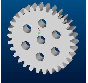

2、如图所示粉未冶金齿轮偷多少料,(开的孔为偷的料)该如何计算。

(2)粉末冶金的偷料计算是很简单的问题,既然会用3D作图,那就可以计算出体积,然后乘密度就可以基本上算出偷料。还有就是粉末烧结的时候涉及材料的收缩,所以你的计算可以考虑这一个部分的质量。其实这些可以估算就行,没有必要那么斤斤计较,毕竟你要的是产品不是废料。
