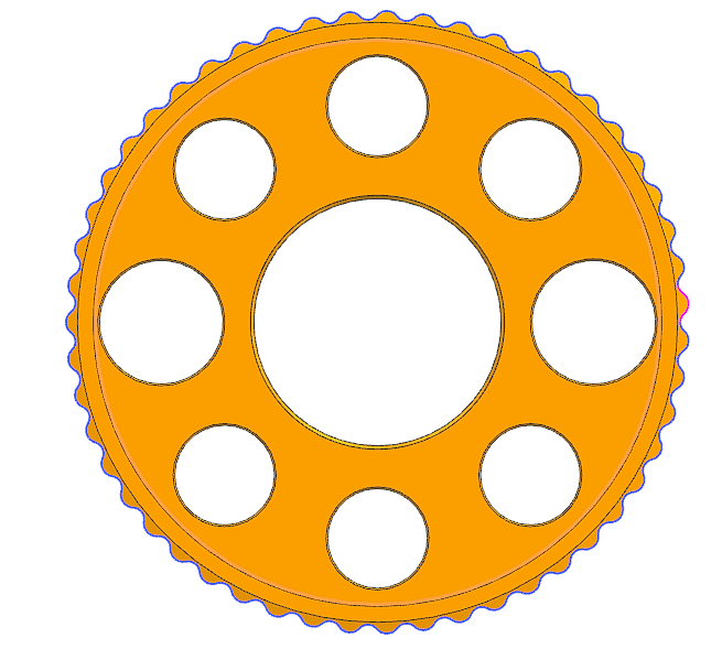

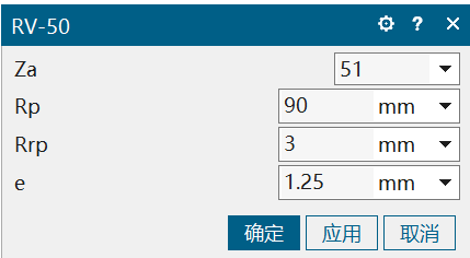

插件:
只需输入以下4个基本参数:
摆线轮齿数
针销直径
针销回转中心直径
偏心距
3个修形参数(涉及企业商业机密,不在界面显示 )
等距修形量
移距修形量
转角修形量
 楼主| 发表于 2026-3-9 14:44 | 显示全部楼层
参数化设计一键生成摆线轮的型线,也可以生成金刚石砂轮型线(对摆线砂轮修整),有兴趣的同行可留言或私信!

楼主,您好!请问是什么软件插件
 楼主| 发表于 2026-3-11 09:20 | 显示全部楼层
zhang123456 发表于 2026-3-10 08:40
楼主,您好!请问是什么软件插件
基于NX软件,做的插件!
