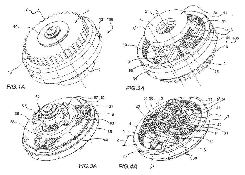

最近在微信视频号里看到一种纯机械全齿轮式的无级变速器,very nova cvt
搜索“全齿轮变速器原理”,视频号“机械视界J”
另一个微信视频号“长风-7”里有一个外国人进行了更加详细的原理解释,“世界首个齿轮CVT...”
问题是单向轴承间歇工作,由多个行星轮交替传递和输出动力,必然会导致转速(转矩)的脉动
即使采用椭圆齿轮,也只能减小而无法完全消除这个脉动。
 楼主| 发表于 2026-3-3 10:24 | 显示全部楼层
这个无级变速器的专利文件
