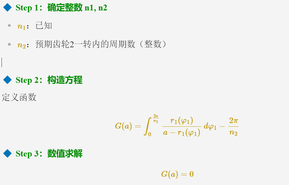

非圆齿轮瞬心线封闭条件
对于上篇关于非圆齿轮瞬心线封闭的文章(非圆齿轮瞬心线封闭性探讨 https://www.gearbbs.com/forum.php?mod=viewthread&tid=403072
再此做出回复,当已确定n1, n2,可以构造方程 G(a),令G(a)=0即可求出满足n2的中心距 a
