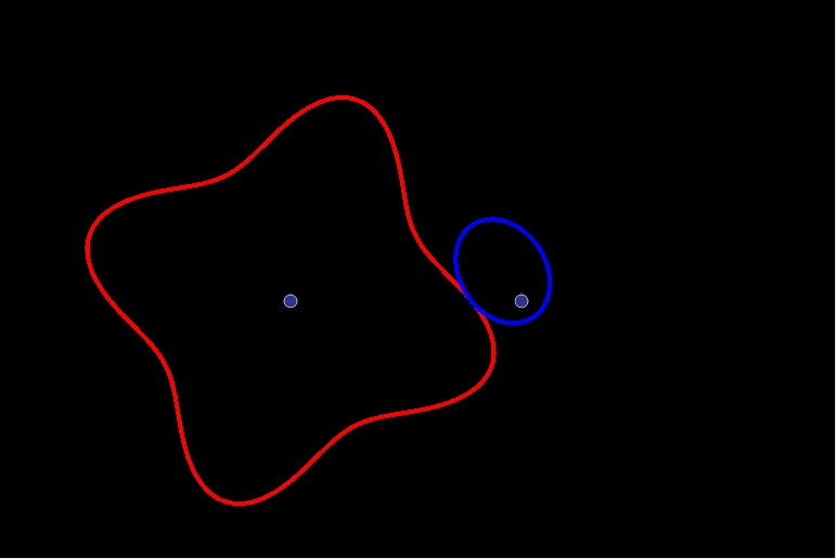

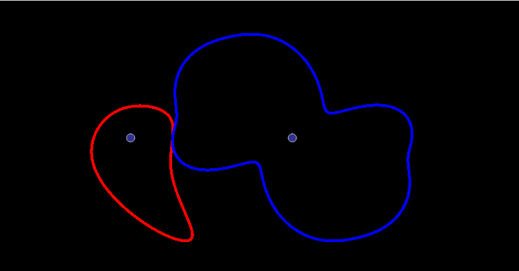

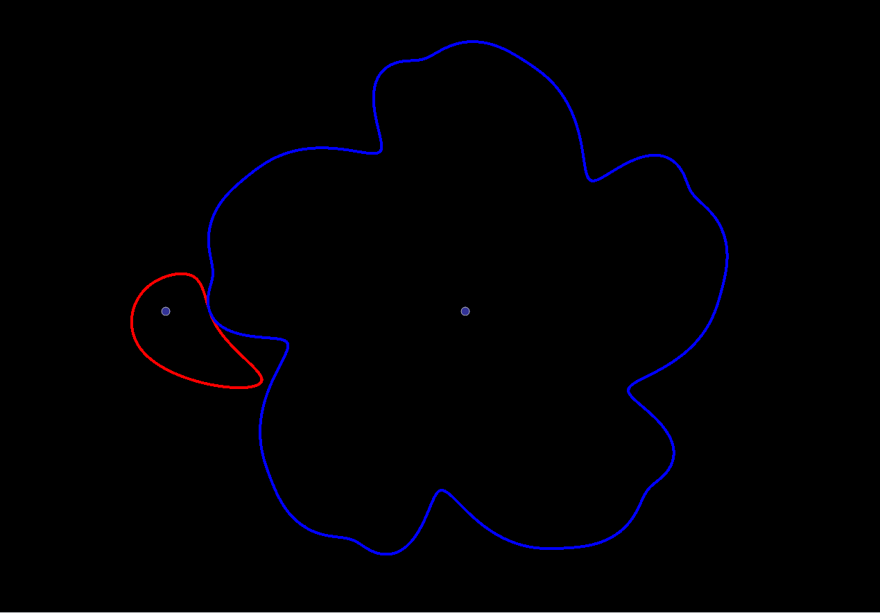

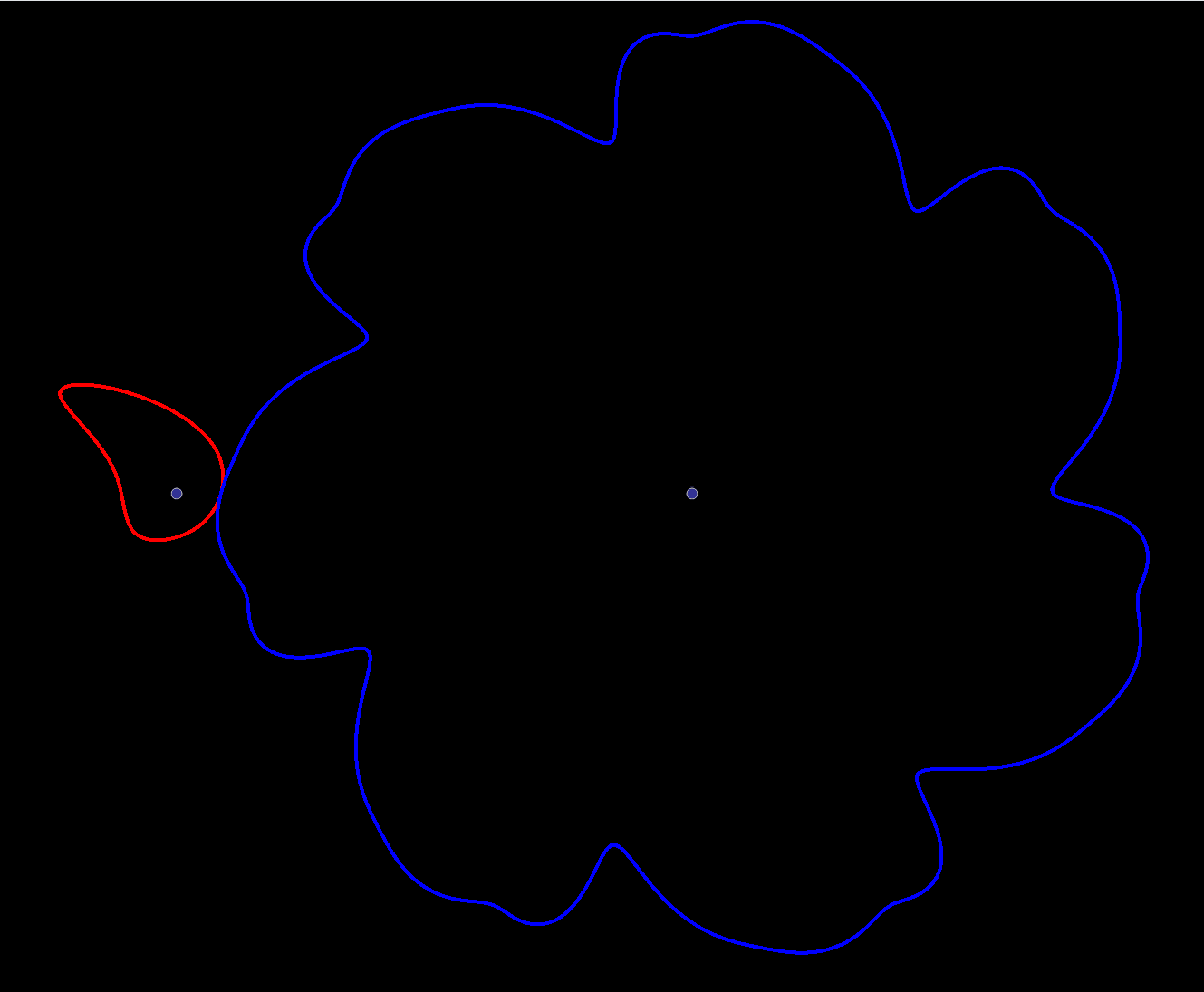

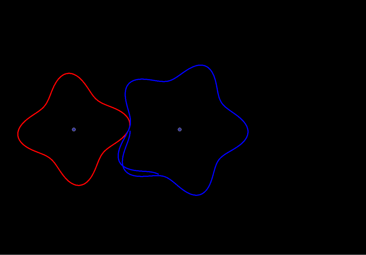

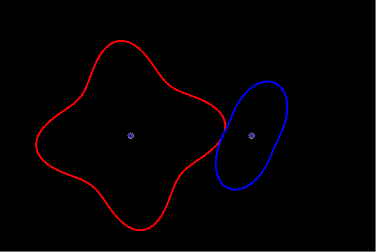

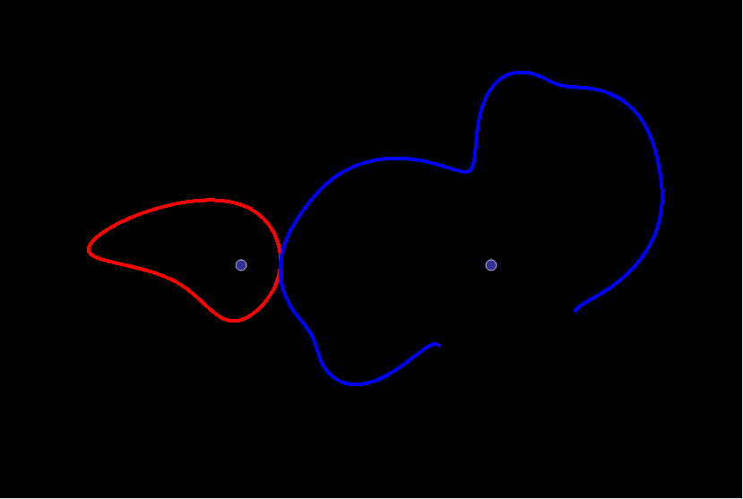

    对于非圆齿轮啮合或齿轮齿条啮合,首先需要求解其瞬心线,对于椭圆齿轮等规律形状可求解精确解(啮合齿轮瞬心线方程),此部分内容在一众齿轮啮合原理相关内容书籍中均有介绍;
    为将所学展现出来,采用Python x Pyside6做了一个小程序,该程序输入为齿轮1的瞬心线离散点,求解齿轮2的节圆曲线。该方法为通用解法,可以对任意瞬心线形状进行求解,无虚求解啮合齿轮方程,下面以几个小例子进行说明。
(1)非圆齿轮与齿条啮合瞬心线
(2)非圆齿轮副啮合
4-1.gif 4-2.gif 4-3.gif 4-8.gif flower_1-2.gif flower_1-2-no.gif flower_1-3.gif flower_1-5.gif flower_1-7.gif no 4-5.gif
