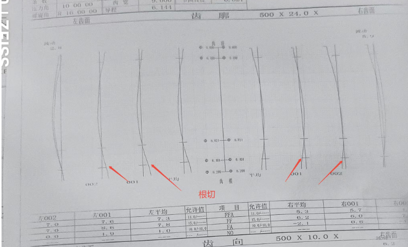

各位大佬,请帮忙看看,可以通过修刀把根切的1MM高度变回渐开线吗?
发表于 2026-2-3 09:23 | 显示全部楼层 |阅读模式
企业微信截图_17700042813756.png 各位大佬,请帮忙看看,可以通过修刀把根切的1MM高度变回渐开线吗?

插刀做的吧?

个人建议:
      不调整齿形(鼓形量不大不影响啮合传动,反而在使用工况下利于传动噪音和耐久)。

谢晃-齿轮工程技术 发表于 2026-2-3 11:31
个人建议:
如果只看上面的齿形,下面的那个请忽视,滚齿出来的,齿底有1毫米的根切。我现在需要在渐开线齿形尽量不变的前提下,不要根切,可以通过刀具来实现吗?

樊朝彬 发表于 2026-2-4 08:40
如果只看上面的齿形,下面的那个请忽视,滚齿出来的,齿底有1毫米的根切。我现在需要在渐开线齿形尽量不 ...
一、 如是少齿数齿轮制造:
           1、正常刀具加工必然会根切(齿根圆角和跟切过渡曲线是:刀具顶部形态与运动轨迹形成的)。
           2 、优化刀具顶部凸角有改进但不能杜绝!况且现未知刀具顶部设计(刀具设计制造图)。
           3、可以调整齿轮高度变位(齿轮一对匹配调整)!
           4、刀具可以调整为变压力角设计(双压力角设计)!
二、如是多齿数加工根切: 调整刀具设计可以避免。
