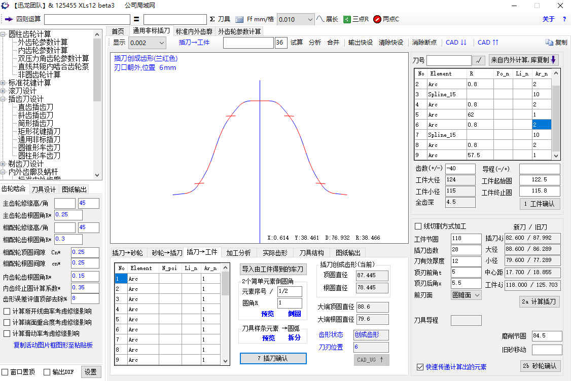

各位大牛,如何设计非渐开线齿形插刀,有没有软件可以推荐。谢谢
发表于 2026-2-3 00:54 | 显示全部楼层
迅龙团队的"齿轮及刀具设计验算"XLa10.9(本论坛有下载),可以设计非标插齿刀及车齿刀(此功能需联系QuickLong QQ:2191205873开通)
工件图形通过抓AUTOCAD图得到.
