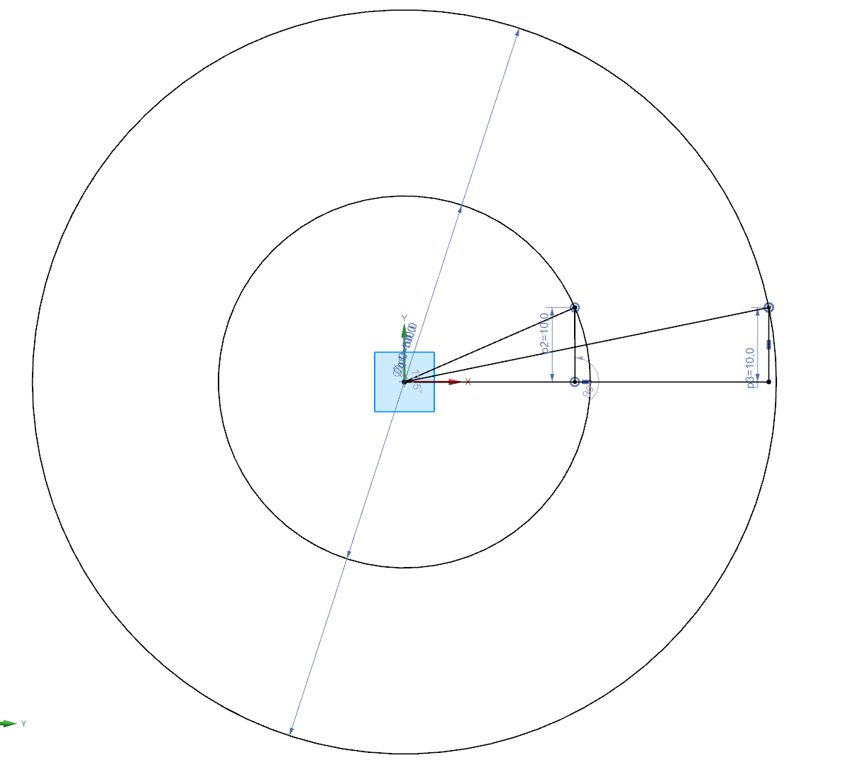

在设计齿轮时发现一个问题,当齿数增多,齿轮外径变大,背隙反而会变小。不应该是当侧隙不变时,不管齿轮多大,背隙不都一样吗?搞不懂
发表于 2026-1-28 10:02 | 显示全部楼层
这样你能理解吗

理解了,这个图解非常通俗易懂,感谢感谢!!!!!
