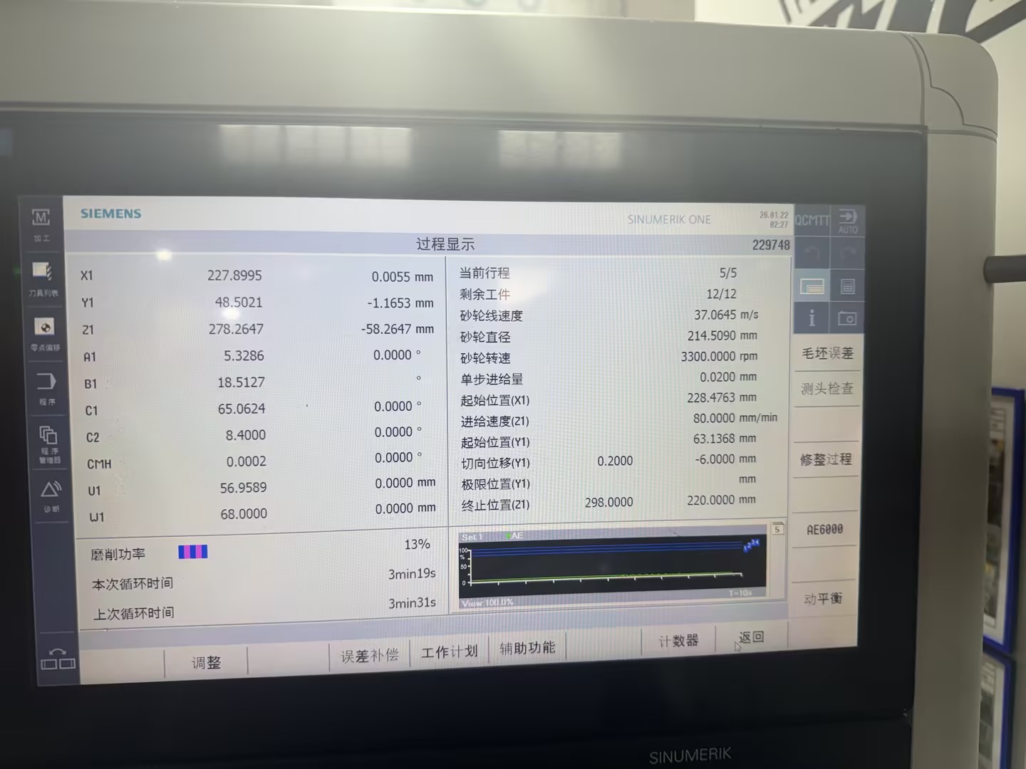

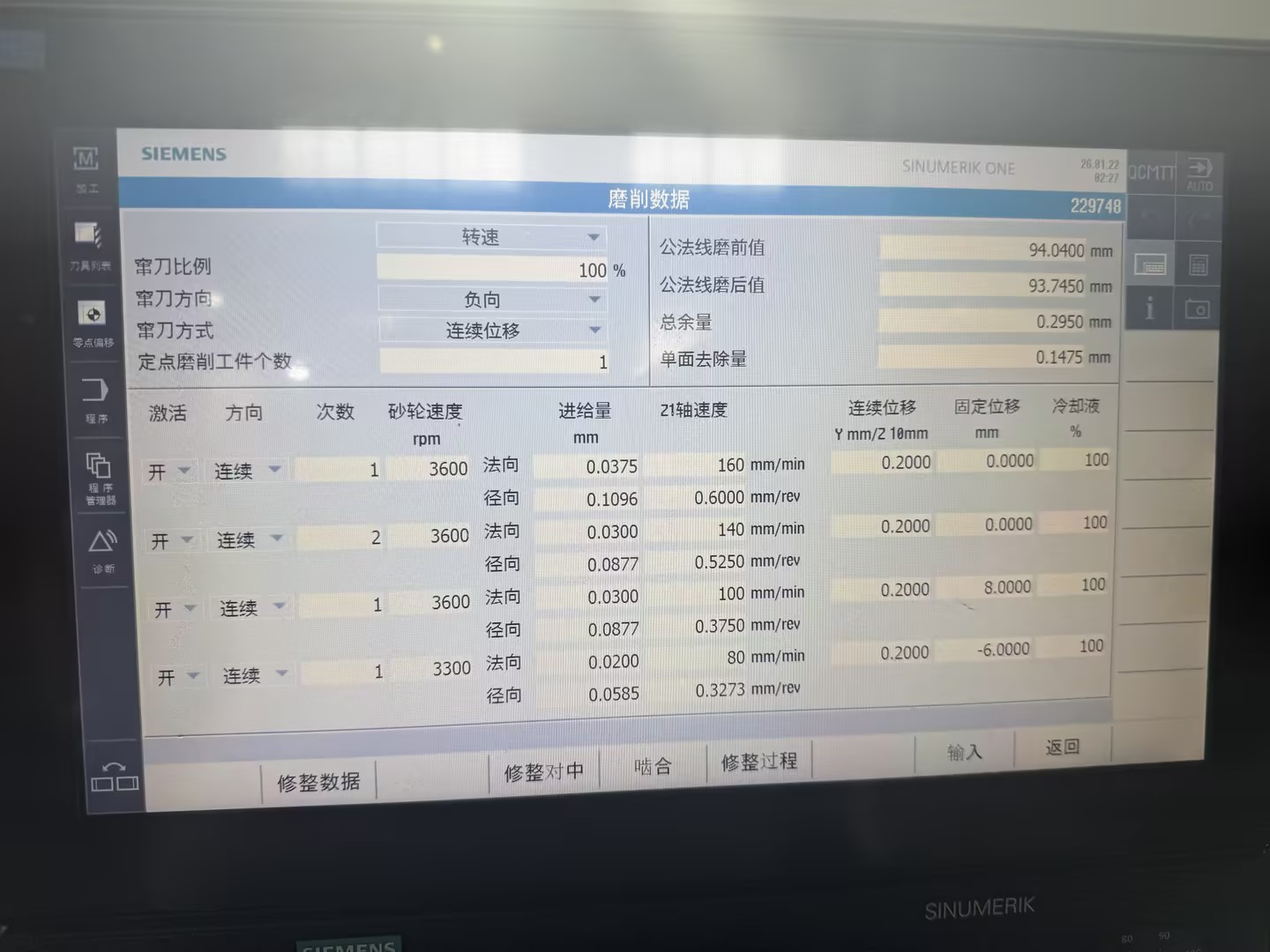

秦川磨齿程序讨论,最近新接触秦川磨齿,磨削程序请大家讨论一下。
 楼主| 发表于 2026-1-23 21:25 | 显示全部楼层
砂轮线速度允许80M,
砂轮转数,进给量,Z1轴速度,连续位移,固定位移,是否合理
发表于 2026-1-24 20:29 | 显示全部楼层
几分钟下来一件啊
 楼主| 发表于 2026-1-25 21:59 | 显示全部楼层
6分钟左右,看下磨削参数是否合理
发表于 2026-1-26 10:40 | 显示全部楼层

                      个人见解如下、供各位工程专家讨论
一、只看磨削程序无法评价是否合理啊!理由如下:
   1、无齿轮齿廓相关结构和基本参数(作业指导书上有);
   2、无定位方式及刚度评估(夹具图纸);
   3、无产品质量控制标准,如是否傅里叶?烧伤控制?齿廓精度误差?(作业指导书/检查基准书/QC工程表/控制计划);
   4、无磨前坯件质量状态(Fr、δW/Fw等);
   5、无砂轮基本规格、头数及相关基体描述(品牌、材质、粒度、硬度、孔隙、粘接剂等);
   6、无砂轮修整参数。
二、建议上传一的相关项目图片进行详细讨论。
三、切削三要素的设定基本原则(每转进给量设定合理、磨削线速度合理、每个循环余量分配合理)都是基于工况与条件并满足质量控制要求!
四、满足质量稳定的前提下(略有富裕度)提供效率体现经济效益。

发表于 2026-1-26 11:08 | 显示全部楼层
连续位移量可以逐步减小

 楼主| 发表于 2026-1-29 21:24 | 显示全部楼层
挑起你的 发表于 2026-1-26 11:08
连续位移量可以逐步减小
有具体的调整公式或者经验值吗

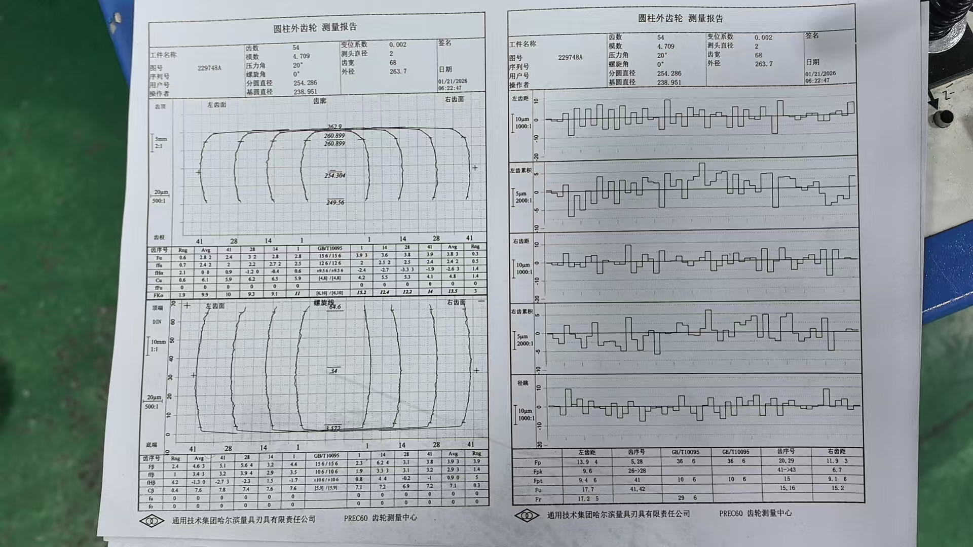

 楼主| 发表于 2026-1-29 21:31 | 显示全部楼层
谢晃-齿轮工程技术 发表于 2026-1-26 10:40
【 个人见解如下、供各位工程专家讨论 】
一、只看磨削程序无法评价是否合理啊! ...
附件是检测报告和磨削参数
