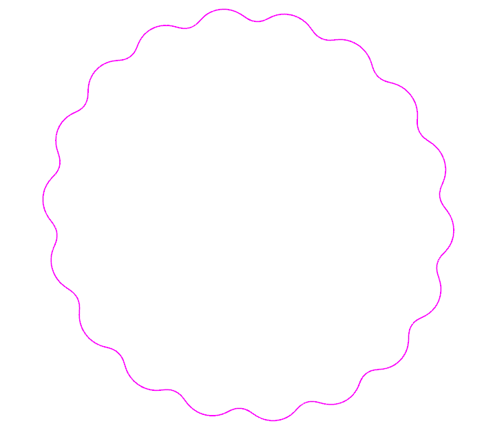

发表于 2026-1-12 13:38 | 显示全部楼层 |阅读模式
可以计算摆线齿轮的参数和坐标输出(导入cad可以实现齿形输出)

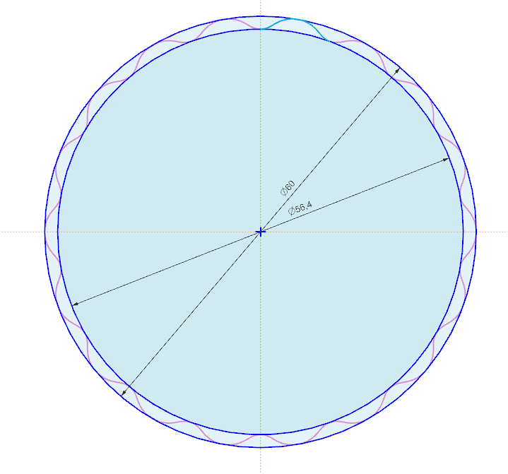

用你提供的参数,通过设计软件进行修形结果,齿顶圆60,齿根圆56.4

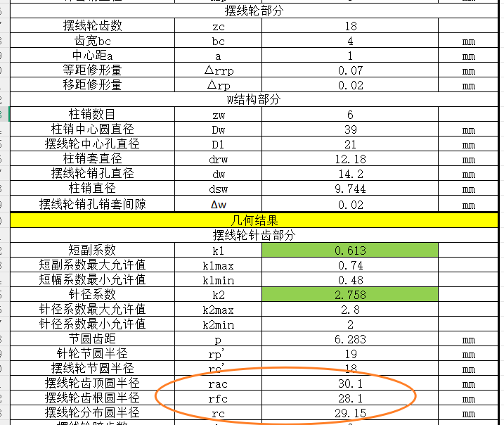

 楼主| 发表于 2026-1-13 10:38 | 显示全部楼层
采用南京ETAGEAR软件算的和我程序算的是一致,麻烦你那边核对下。
南京ETAGEAR核对结果
南京ETAGEAR核对结果
