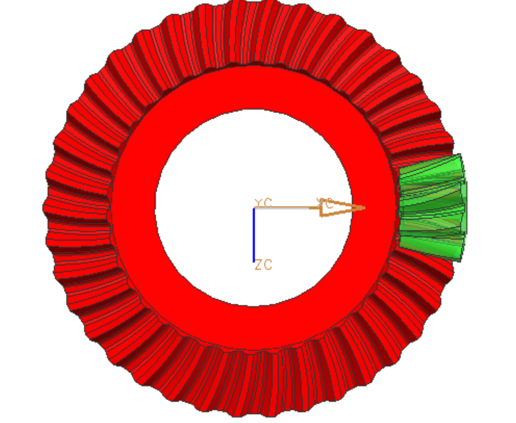

求鉴定!!!各位大能看看这个图片,畅所欲言!!!

发表于 2025-12-14 22:50 | 显示全部楼层
这不是面齿轮,而是归类于零度螺旋角弧齿锥齿轮,因为现在把较小螺旋角的弧齿锥齿轮都归于零度锥齿轮的范围了。
发表于 2025-12-14 22:54 | 显示全部楼层
小轮有几个齿,大轮有几个齿,轴交角是多少度,安装距各是多少,大轮最大直径,小轮最大直径,有些参数,才好设计。
发表于 2025-12-14 23:13 | 显示全部楼层
计算一对这类“零度弧齿锥齿轮传动副”
圆弧齿螺旋伞计算结果.DOC (2.51 KB, 下载次数: 4)
发表于 2025-12-15 10:39 | 显示全部楼层
hyfjy 发表于 2025-12-14 22:50
这不是面齿轮,而是归类于零度螺旋角弧齿锥齿轮,因为现在把较小螺旋角的弧齿锥齿轮都归于零度锥齿轮的范围 ...
同意费老判断
发表于 2025-12-15 10:46 | 显示全部楼层
个人愚见如下:
        使用动作分析:存在正反转使用。
        加工精度分析:制造定位部位粗糙、齿顶倒角部匀。
        使用不良分析:存在制造不良和设计不良的可能(齿面点蚀)。
         热处理及完工:螺旋面存在锥度(需要改良)、主动轮和从动轮安装位置偏移(需要改进)。
还望各位院士、专家、教授、精英予以扶正。
