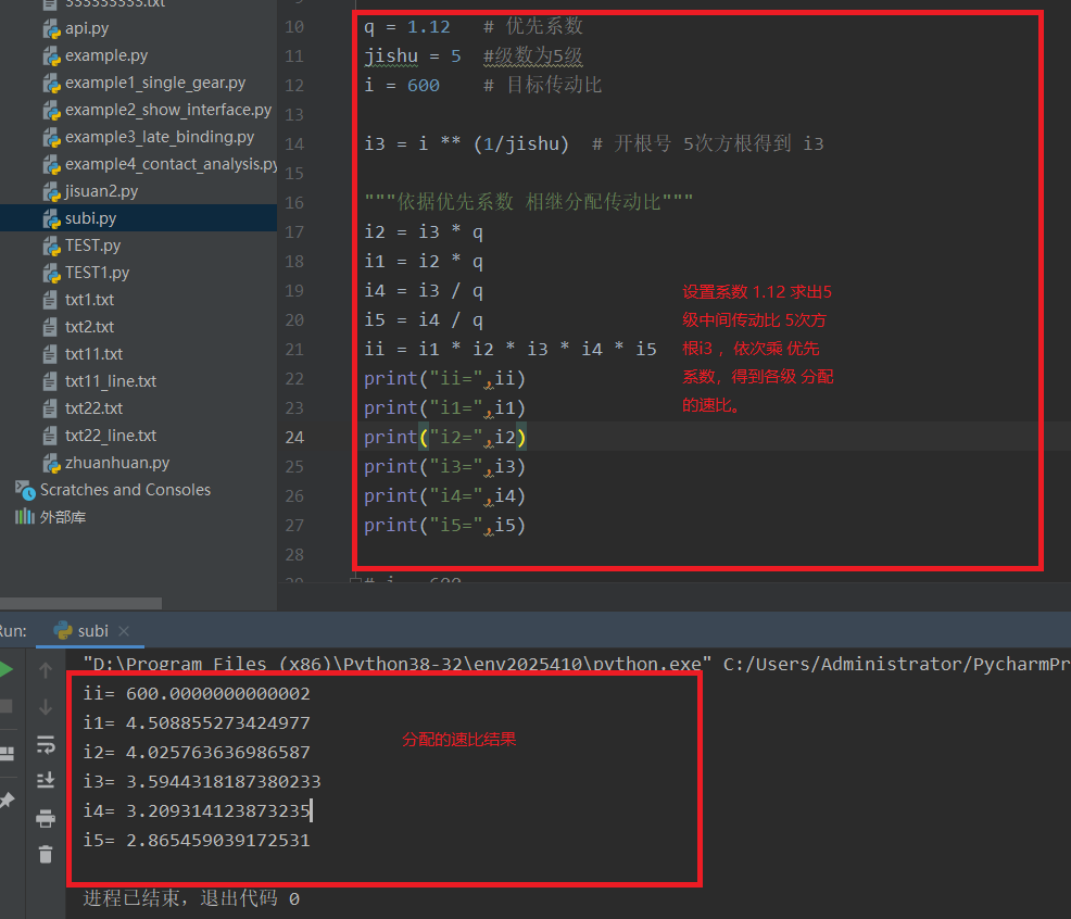

多级圆柱齿轮 速比分配 问题,各位大佬看看这样分配正不正确,提供相关建议。
发表于 2025-11-5 15:50 | 显示全部楼层 |阅读模式
依据优先系数 设置1.12,算 5级圆柱齿轮 速比分配;这种方法是否可行呢, 计算结果很多近似 公称传动比,有没有大佬解释一下。参考数据齿轮传动设计手册 第二版 第8章。

计算
计算
