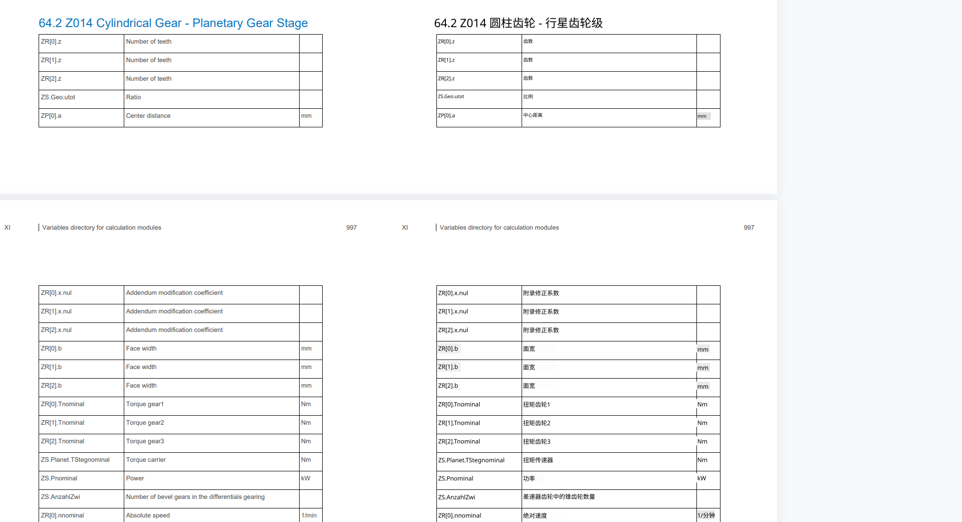

确实是,api调用的东西太少了,可以先看帮助文档找找有没有;还有就是以一个实例计算后保存文件,根据实际数值找这个api.

你图上这些参数都能得到数据吗?你用的是那个版本的KISSSOFT?

图上数据基本能 get 到。 目前就设置材料那块不行,润滑设置又可以。我用的22版本的,然后python写的脚本。
