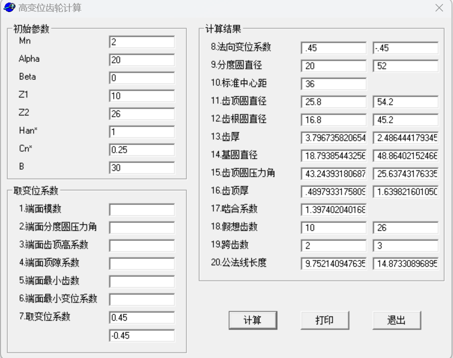

Z=10,m=2, x=0.45,α=20度,齿顶厚度s_a=?
用公式计算0.48,用渐开线方程计算0.62,0.71

发表于 2025-11-4 08:09 | 显示全部楼层
建议在增加一个判断,齿顶厚度有要求, 不能太薄了,
发表于 2025-11-4 16:23 来自手机 | 显示全部楼层
0.4898
 楼主| 发表于 2025-11-5 19:00 | 显示全部楼层
 楼主| 发表于 2025-11-5 19:02 | 显示全部楼层
0.25*m,按0.48是不合要求的
